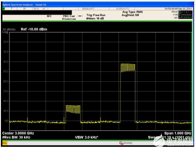

图1和图2显示了AD9144 DAC以2800 MSPS的DAC采样速率合成80 MHz信号(16载波W-CDMA)的实测频谱性能。
无线通信
图1.测量的AD9144 DAC的宽带性能(高达奈奎斯特频率) 合成16载波W-CDMA信号,f代数转换器= 2800 MSPS。
无线通信
图2.在ADRF6720下测得的宽带性能1QMOD输出为3 GHz RF频率,AD9144 DAC输出(如图1所示)驱动QMOD。

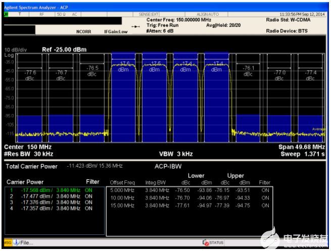

图3和图4显示了AD9144在DAC采样速率为1966 MSPS时合成4载波W-CDMA信号的实测性能,片内DAC时钟乘法器分别打开和关闭。
无线通信
图3.在启用片内时钟乘法器的情况下,在150 MHz输出频率下测得的AD9144的4载波W-CDMA ACLR性能,f裁判= 245.76兆赫,f代数转换器= 1966 MSPS。

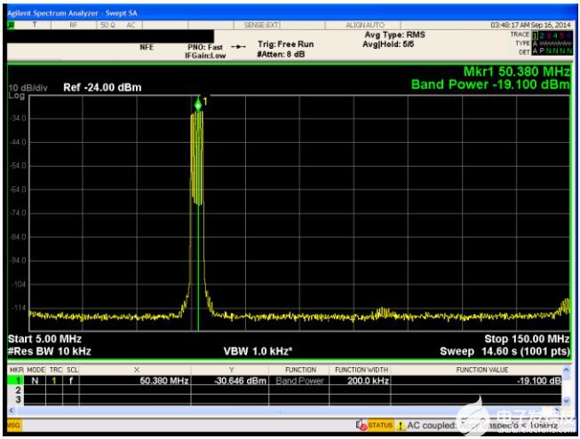

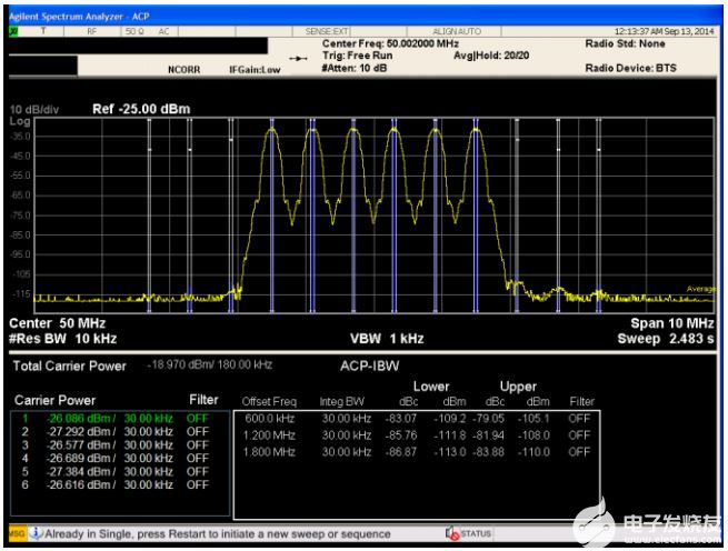

图5和图6显示了AD9144以1966 MSPS的DAC采样速率合成6 C-GSM信号的实测性能。
无线通信
图5.在50 MHz DAC输出频率下测得AD9144的6C-GSM IMD性能,f代数转换器= 1966 MSPS。
