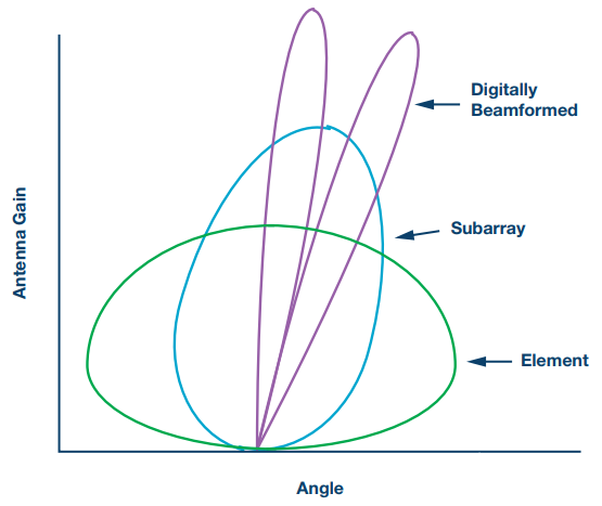

数字波束成形相控阵的目标是同时 为一组接收器数据生成多个天线方向图。 图3显示了某个元件处的天线方向图,组合 子阵列中的元素,以及天线级别的波束成形数据。
MIMO
图 3:数字波束成形天线方向图。
子阵列方法的主要障碍是波束成形 数据必须在子数组的模式内。对于单个子阵列, 不能以不同的角度生成同步模式。它 最好消除模拟波束形成器并产生 每个元素的数字波束成形系统以及当今的技术, 现在,这在 L 波段和 S 波段是可能的。在更高的频率、尺寸和 功率限制通常需要一定程度的模拟波束成形。 然而,追求仍然是接近元素数字波束成形, 这对波形发生器提出了很高的要求 和接收器。

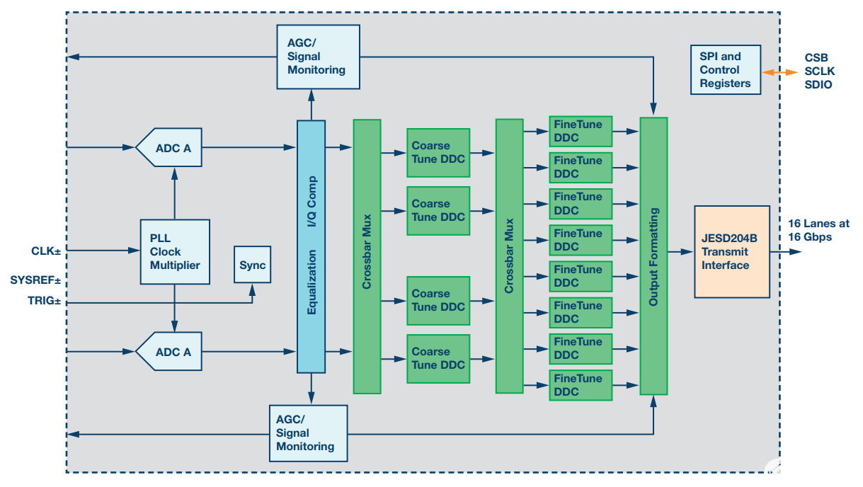

在系统级别上越来越重要的一个领域是最近增加的 许多可用于卸载的数字功能(如图4所示) FPGA处理和帮助整个系统。最近发布的数据 转换器包括数字下变频和滤波,这可能 降低 FPGA 的数据速率,降低系统功耗和 FPGA 处理要求。新兴的ADI公司数据转换器将 继续添加功能,例如均衡和前面的功能 数字波束成形处理结束。
MIMO
图4.嵌入式数字功能减轻了 FPGA 处理的负担

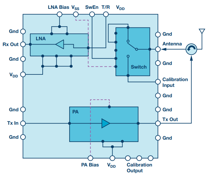

前端模块,有时称为发送/接收 (T/R) 模块, 提供天线元件的接口。前端模块是 在发射功率和效率以及接收器方面至关重要 噪声。高功率放大器 (HPA) 设置输出功率。The LNA 建立系统噪声性能。许多系统需要规定 用于校准或附加过滤器,以及示例前端模块 框图如图7所示。
MIMO
图7.前端模块框图示例。
