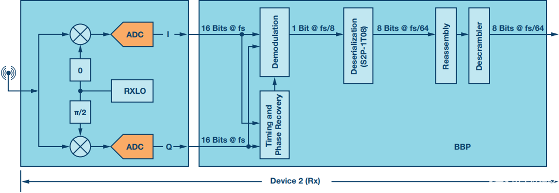

总之,数据以数据包的形式串行传输和接收。数据包带有前导码和 CRC。数据在收发器设备之前的中间正交信号上进行BPSK调制和解调。中间信号频率,因此数据的比特率是采样率的八分之一。具有上述设计细节的基带处理器模块如图2和图3所示。
处理器
图2.BBP传输功能框图
处理器
图3.BBP接收功能框图。
发送器读取数据字节(字符宽度),并将其转换为带有标头或前导码的数据包。CRC 被添加到数据包的尾端。然后对数据包数据进行加扰和序列化。然后,单比特数据在与收发器接口之前对余弦(I)和正弦(Q)功能进行相位调制。
在接收方向上,离线模块恢复并跟踪调制信号的时间间隔和相对相位。此信息用于从输入的ADC样本中恢复串行数据。然后将它们组装成数据包并进行解扰。在数据包的末尾,比较CRC,如果不匹配,则丢弃数据包。如果CRC匹配,则数据将传递给最终用户。

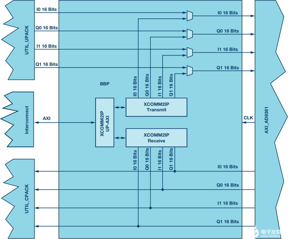

在ADI参考设计中,axi_AD9361 IP与发射方向的解包模块(util_upack)和接收方向的包装模块(util_cpack)接口。在发射方向,BBP数据插入解包模块和AD9361内核之间。为了不影响默认数据路径,BBP 支持可选的数据路径多路复用器来选择解压缩的数据源或 BBP 数据源。BBP 允许将参考设计数据路径作为默认路径,并且仅在启用时选择 BBP 数据源。在接收方向,BBP仅与AD9361内核接口。参考设计数据路径不受影响。这允许框架工作不受阻碍地启动和设置系统。系统设置完成后,BBP 将启用,以通过覆盖默认数据路径来允许数据传输。ADI参考设计中BBP的框图如图4所示。

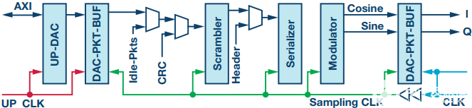

在传输方向上,处理器将数据包数据写入缓冲区(参见上面的寄存器映射表)。然后,它请求硬件发送此数据包。BBP 不断向设备发送数据包。在数据包的开头,它会检查是否有任何请求。如果没有挂起的请求,它将传输空闲数据包。如果请求挂起,则会读取并传输数据包缓冲区。
发送逻辑使用自由运行的位计数器以位宽运行。当位计数器0x0时,缓冲区读取地址将更新。由于处理器请求可能在数据包传输期间的任何时间发生,因此会立即捕获并在数据包传输开始时清除该请求。在数据包传输开始时,如果请求处于挂起状态,则会将其确认回处理器接口。该请求用于在缓冲区数据或空闲数据之间进行选择。
处理器
图5.传输数据路径。
数据包数据的前两个字节设置为 0xfff0。第三个字节用于指示空闲 (0xc5) 或数据 (0xa6) 数据包。CRC 字节作为数据包的最后一个字节插入。CRC 多项式是 x8 + x2 + x + 1。除标头外的所有字节都将被打乱。加扰多项式与 SONET/SDH (x7 + x6 + 1) 相同。
余弦和正弦查找表用于生成调制载波。位间隔等于八个样本中信号的完整周期(0至2π)。位数据用于反转信号。然后将数据写入一个小缓冲器,并使用接口时钟根据来自AD9361接口内核的有效信号进行读取。

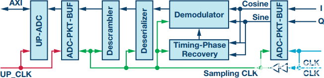

在接收方向,I/Q数据被监视0xfff0的报头模式。这是在数据包传输中出现一次的唯一模式。可以发送数据包数据,以便加扰器输出重复此模式。软件不鼓励和防止这种情况。该系列连续12位间隔的同相数据序列用于通过定时恢复模块复位和跟踪接收器时序和相位。因此,它重置其时序计数器并将其相位值设置为 0x1。此序列之后的第一个反转被认为是0x0的。在此之后,定时恢复模块在整个数据包传输过程中保持其状态。
数据恢复模块对信号进行平均,并对信号的当前相位做出决定。然后将其与时序恢复模块跟踪的相对相位进行比较。在发生冲突的情况下,决策基于过去对信号的变化。这是因为冲突通常由相位切换引起。
处理器
图6.接收数据路径。
然后将解调的位数据组装成字节并进行解扰。如果数据为空,则数据将写入传输缓冲区。CRC 在数据包末尾进行验证。如果匹配并且写入了传输缓冲区,则会通知处理器接口。该软件应监视此请求,如果设置,则通过读取其内容来清空缓冲区。然后,它必须清除请求以允许进一步的数据包传输。
