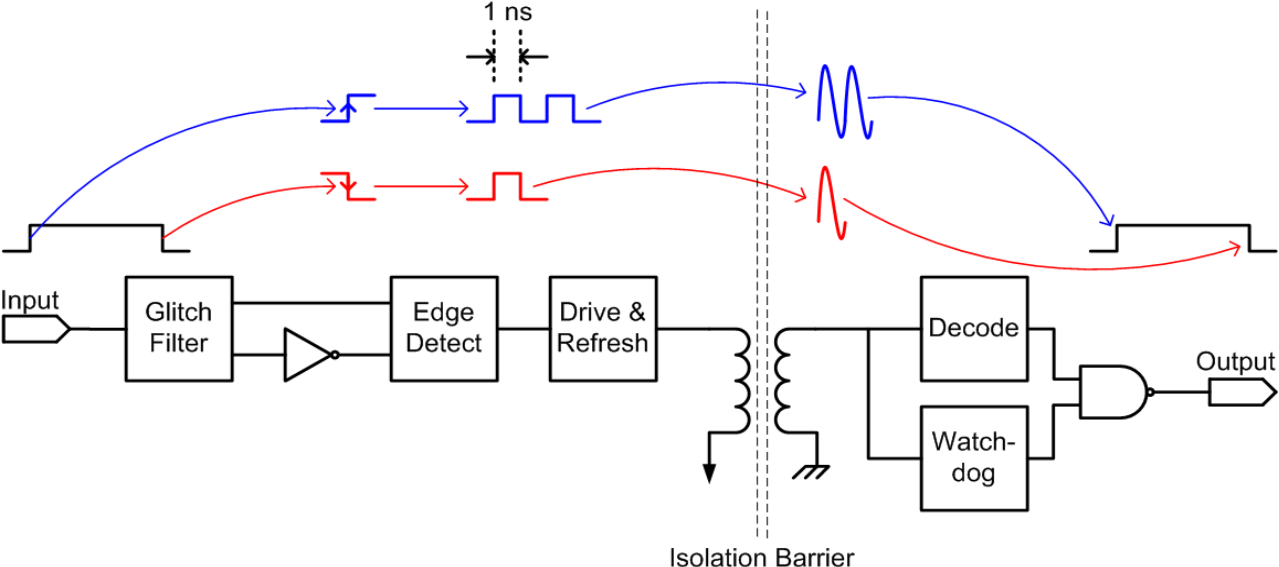

一种方法将上升沿和下降沿编码为驱动变压器的双脉冲或单脉冲(图 2)。这些脉冲被解码回次级侧的上升沿/下降沿。与光耦合器相比,功耗降低了10×至100×因为不像光耦合器那样连续供电。可以包括刷新电路以定期更新直流电平。
数字隔离器
图2.一种传输数据的方法将边沿编码为单脉冲或双脉冲。
另一种方法使用RF调制信号的方式与光耦合器使用光的方式大致相同;逻辑高信号导致连续的射频传输。这比脉冲方法消耗更多的功率,因为逻辑高信号会持续消耗功率。
