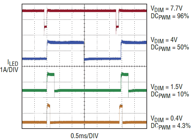

与其他高功率 LED 驱动器不同,LT3761 能够产生自己的 PWM 调光信号以产生高达 25:1 的调光。这使其能够产生精确的PWM调光,而无需外部PWM生成组件。LT3761 只需要一个外部 DC 电压 (与模拟调光控制非常相似),即可在所选频率下实现高性能 PWM 调光。它仍然可以接收PWM输入信号,以标准方式使用该信号驱动LED串。
led驱动器
图2.内部生成的PWM信号和LED电流,用于图1中的应用。

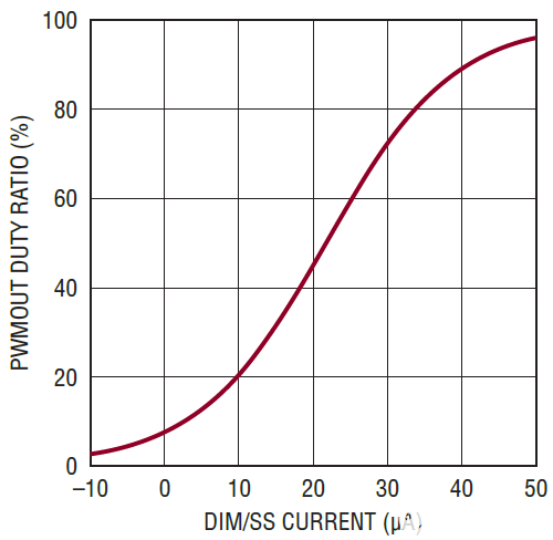

内部 PWM 调光信号发生器具有可编程频率和占空比。PWMOUT处的方波信号频率由电容CPWM从PWM引脚到GND设置,公式如下:fPWM = 14kHz • nF/CPWM。PWMOUT上信号的占空比由进入DIM/SS引脚的μA级电流设置,如图3所示。PWM 引脚上内部产生的上拉和下拉电流用于在高阈值和低阈值之间对其电容器进行充电和放电,以产生占空比信号。PWM引脚上的这些电流信号足够小,因此可以很容易地被微控制器的数字信号过驱动,以获得非常高的调光性能。如果使用 DIM/SS 引脚调整调光比,则使用内部信号发生器的实际最小占空比约为 4%。对于 100% 占空比操作,PWM 引脚可以连接到 INTVCC。
led驱动器
图3.在 DIM/SS 引脚上设置占空比需要 μA 级信号。该引脚还可与外部 PWM 信号配合使用,以实现非常高的调光比。

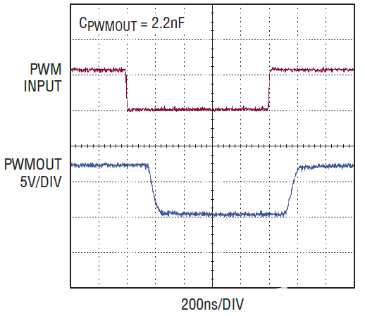

led驱动器
图4.给定一个高速 PWM 输入信号,LT3761 仍提供一个高速 PWMOUT 信号。
