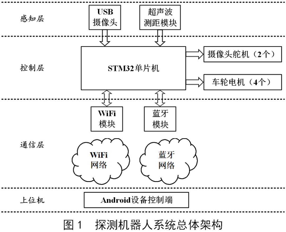

本文设计的探测机器人系统总体架构如图1所示。
STM32
可将探测机器人系统分为感知层、控制层、通信层和上位机四个主要部分。其中:
(1)感知层包括USB摄像头和超声波测距模块。摄像头通过USB通信协议连接STM32单片机,可将拍摄到的视频信息实时传输到单片机接口;探测机器人的运动主要依靠操作人员遥控,但预留出超声波测距与报警功能的设计,便于操作人员更加直观地评估目标物体的详细距离信息,也能防止因误操作而造成撞击现象。
(2)控制层的核心是STM32单片机主控电路板。单片机主要承担两部分的功能,一是接收摄像头和超声波测距模块发送的数据信息,并控制无线通信模块向Android设备控制端发送视频信息;二是接收Android设备发送的控制指令,并根据对指令的解析结果来控制机器人底盘车轮的转速,实现前进、后退、转弯、变速等运动方式,或者控制摄像头舵机的转角以改变镜头的方向。
(3)通信层由无线通信模块及其无线网络构成。本文采用了Wi-Fi模块和蓝牙模块,它们均可通过无线组网的方式连接Android设备上的相应接口,提供了操作人员对探测机器人遥控的条件。
(4)上位机采用Android设备,一般是手机或者平板电脑。操作人员可在上位机界面上实时查看摄像头探测到的视频,也能点击按钮控制机器人的运动方式和摄像头的角度。
此外,为了增强机器人底盘的环境地形适应能力,4个车轮采用麦克纳姆轮以实现更加灵活的运动。

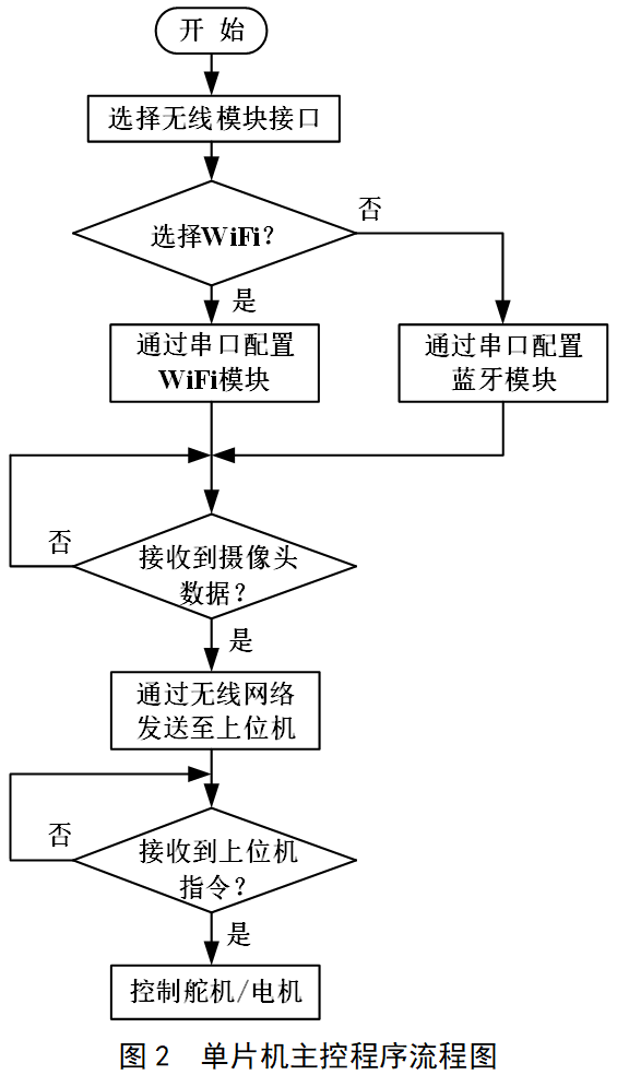

在本探测机器人系统中,供电后的STM32单片机主要实现数据的接收与发送功能,其运行的程序流程图如图2所示。
STM32
STM32单片机控制板与Wi-Fi模块和蓝牙模块均通过串口相连接(两种模块与单片机硬件连接的方式相同,均为:无线模块的TXD端接单片机的RXD端,RXD端接单片机的TXD端,无线模块与单片机的GND引脚相连,即“共地”),实际使用时,可通过进入不同的单片机子程序定义I/O口,从而选择Wi-Fi模块和蓝牙模块其中之一进行连接并配置其无线通信参数。配置完成后,操作人员即可在Android设备上输入无线网络密码,加入以无线通信模块为热点的网络中。
无线通信网络组建完成后,STM32单片机即可通过无线通信模块将摄像头采集到的视频信息发送至Android设备端。此外,STM32单片机实时判断有无接收到来自Android设备的数据,若有,则根据程序中制定好的通信协议控制车轮的转速或者摄像头舵机的旋转角度。
需要指出,通过控制4个麦克纳姆轮之间的转速差,可实现机器人底盘的转向。摄像头安装在由两个舵机控制的云台上,其中一个舵机可左右旋转360°,另一个舵机可上下旋转180°。

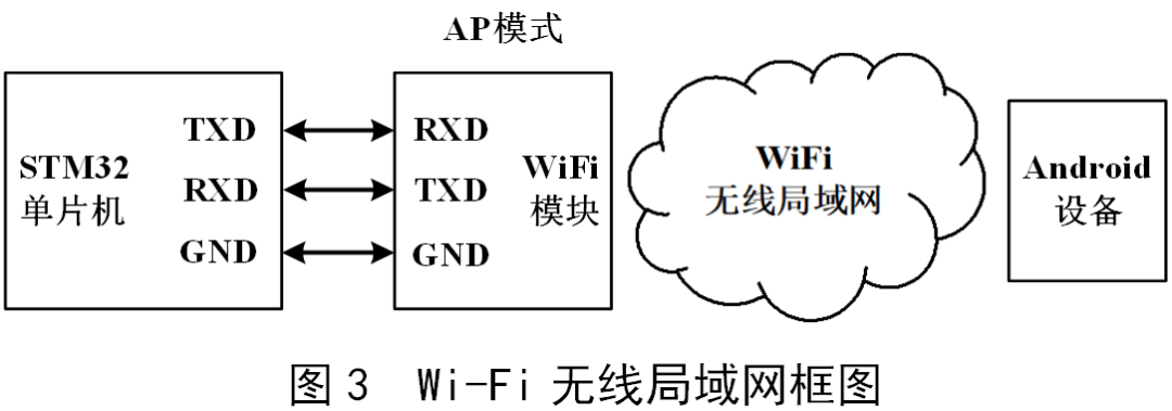

以Wi-Fi模块为例,其无线局域网设计如图3所示。在此指出,只需要利用STM32单片机将Wi-Fi模块配置成AP模式,不需要连接Internet网络,Wi-Fi模块即可作为一个无线网络热点使用,Android设备能基于自身的Wi-Fi模块较容易地加入该无线网络,进行无线通信。
STM32
蓝牙模块也能组成与图3类似的无线局域网。
