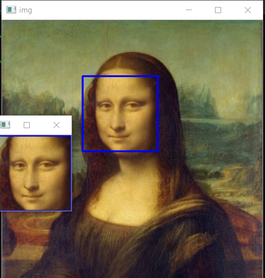

检测和裁剪人脸
人脸检测在人脸识别系统中非常有用。在 OpenCV 中,我们有许多预先训练的 haar 级联分类器可用于不同的任务。以下网址可以查看 OpenCV GitHub 上的分类器列表:https://github.com/opencv/opencv/tree/master/data/haarca
scades。
我们使用 haarcascade_frontalface_default.xml 分类器来检测图像中的人脸。它将返回图像的四个坐标(w,h,x,y)。使用这些坐标,我们要在脸上画一个矩形,然后使用相同的坐标,继续裁剪人脸。最后使用 imwrite,把裁剪后的图像保存到目录中。
import cv2
# Load the cascade
face_cascade = cv2.CascadeClassifier('haarcascade_frontalface_default.xml')# Read the input image
img = cv2.imread('images/img0.jpg')# Convert into grayscale
gray = cv2.cvtColor(img, cv2.COLOR_BGR2GRAY)# Detect faces
faces = face_cascade.detectMultiScale(gray, 1.3, 4)# Draw rectangle around the faces
for (x, y, w, h) in faces:
    cv2.rectangle(img, (x, y), (x+w, y+h), (255, 0, 0), 2)
    # Cropping Face
    crop_face = img[y:y + h, x:x + w]
    #Saving Cropped Face
    cv2.imwrite(str(w) + str(h) + '_faces.jpg', crop_face)
cv2.imshow('img', img)
cv2.imshow("imgcropped",crop_face)
cv2.waitKey()
