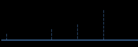

陀螺仪的发展趋势:
惯性传感器
惯性传感器
惯性传感器惯性传感器
惯性传感器
惯性传感器

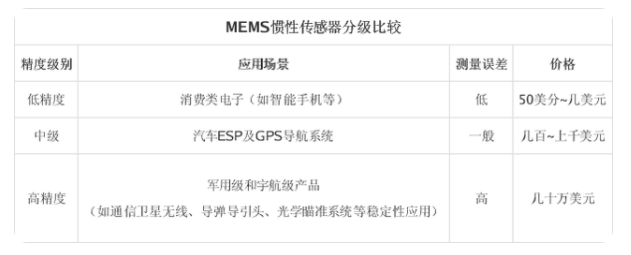

1、MEMS惯性传感器分级
惯性传感器惯性传感器
 目前不管是传统汽车还是自动驾驶汽车用的惯性传感器通常是中低级的,其特点是更新频率高(通常为:1kHz),可提供实时位置信息。但它有个致命的缺点——他的误差会随着时间的推进而增加,所以只能在很短的时间内依赖惯性传感器进行定位。通常在自动驾驶车辆中与GNSS(全球导航卫星系统)配合一起使用,称为组合惯导。

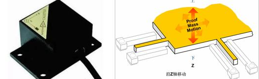

惯性传感器
惯性传感器
上图为MEMS加速度计,它的工作原理就是靠MEMS中可移动部分的惯性。由于中间电容板的质量很大,而且它是一种悬臂构造,当速度变化或者加速度达到足够大时,它所受到的惯性力超过固定或者支撑它的力,这时候它会移动,它跟上下电容板之间的距离就会变化,上下电容就会因此变化。电容的变化跟加速度成正比。根据不同测量范围,中间电容板悬臂构造的强度或者弹性系数可以设计得不同。还有如果要测量不同方向的加速度,这个MEMS的结构会有很大的不同。电容的变化会被另外一块专用芯片转化成电压信号,有时还会把这个电压信号放大。电压信号在数字化后经过一个数字信号处理过程,在零点和灵敏度校正后输出。
加速度计还有一个自测试功能。当它刚通电时,逻辑控制会向自测试电路发出命令。自测试电路产生一个直流电压加载到MEMS芯片的自测试电路板上,中间可活动电容板就会因静电吸引而下移。接下来的处理过程跟测试真的加速度一样。

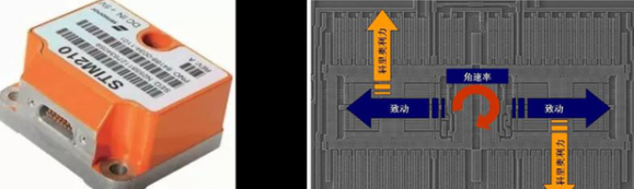

惯性传感器
惯性传感器
上图为MEMS陀螺仪角速度计(MEMS gyroscope),其工作原理是利用角动量守恒原理及科里奥效应测量运动物体的角速率。它主要是一个不停转动的物体,它的转轴指向不随承载它的支架的旋转而变化。
与加速度计工作原理相似,陀螺仪的上层活动金属与下层金属形成电容。当陀螺仪转动时,他与下面电容板之间的距离机会发生变化,上下电容也就会因此而改变。电容的变化跟角速度成正比,由此我们可以测量当前的角速度。

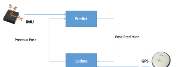

 在无人车方面的应用多与GPS或者GNSS组合使用,如下图示:
惯性传感器惯性传感器
