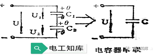

1、电容器的串联
若干个电容器依次相连,中间无分支的联接方式叫电容器的串联。电容器串联相当于把它的两个极板的距离加大,因而具有以下特点。
1)如下图所示,电容器C1与C2串联后接到电压为U的直流电源上,使与电源直接相接的两极板充有等量异性电荷,其余两极板在静电感应下也同样带上异性等量电荷。
![图片](https://mmbiz.qpic.cn/mmbiz_png/LLicxdjpl5HpYyib6S7INYEEHibCPnKbtdSEibXkE9sywnhYOv9AQYTNfOmQks0rNv8qlXicaAw1zsfQZibjGpCnRAQA/640?wx_fmt=png&wxfrom=5&wx_lazy=1&wx_co=1)
因此,各电容器所带电量相等,并等于串联后等效电容器上所带的电量,即:
Q=Q1=Q2=……=Qn
2)由基尔霍夫第二定律可知,总电压U等于每个电容器两端电压之和。即:
U=U1+U2+……+Un
3)因为U=Q/C U1=Q1/C1=Q/C1 U2=Q2/C2=Q/C2
代入U=U1+U2得:Q/C=Q/C1+Q/C2
消去Q得:1/C=1/C1+1/C2
若有n个电容器串联
则:1/C=1/C1+1/C2+……+1/Cn
上式说明,串联电容器的等效电容量的倒数等于各串联电容的倒数之和。这个关系相似于电阻并联时的情况,若串联的n个电容器的容量相同,且都为C,则等效电容为:C串=C/n
为了计算方便,两个电容器串联时的等效电容常用下式计算:
C=C1C2/(C1+C2)
串联电容器的等效电容量比其中电容量最小的还小。同时各个电容器上分配的电压与其电容量成反比,因为U1=Q/C1,且每个电容器上的电量相等。故电容量大的分配的电压低,电容量小的电容器分配的电压高。在具体使用中,必须慎重地考虑各个电容器的耐压情况,否则会因为疏忽,使电容器分配的电压超过额定电压而被击穿。
当只有两只电容器串联时,计算每只电容器上分配的电压可用下面简单公式:
U1=C2/(C1+C2) U2=C1/(C1+C2)
式中U为电源电压,U1与U2分别为串联电容器上分配的电压。
