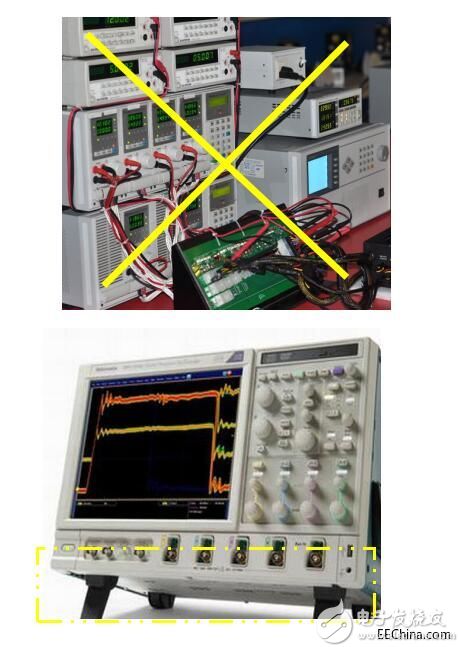

(1)仪器不要过度堆叠:
  尤其是重量比较大的。否则会造成仪器外部变形、跌落损坏等意外情况。必要时使用专用仪器架。
特别的,泰克系列中高端示波器采集板位于仪器底部,如遇到碰撞、挤压时特别容易变形损坏,需要特别注意。

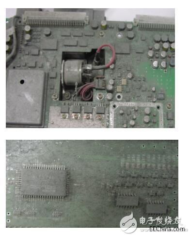

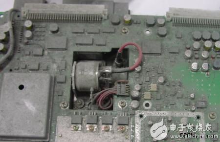

  (2)摆放位置不能影响仪器散热
  确保仪器工作时散热良好是仪器长期正常工作的基本要求。一般注意以下两点:
  a、仪器周围与其他物体,例如其他仪器/墙面等,保证10cm以上的距离。特别是有安装风扇的面,确保空气流通。
b、要注意仪器的散热通道不要形成串流(出风口对进风口),否则下游机器会因过热而不能正常工作甚至导致故障。

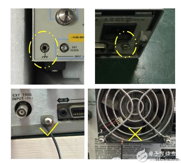

  (2)所有仪器和待测物必须可靠接地
  a、大部分仪器有专用接地端子。地线必须接在接地端子上。
  b、部分仪器没有专用接地端子,接地线必须接在机壳上,用螺丝紧固。不能绕在风扇网罩等不可靠的地方。
  如果仪器未接地或地线接触不良,会造成设备端口带电。可能在端口与其它设备相连的瞬间放电损坏内部电路,这对于电子仪器和待测目标是致命的。甚或对人体放电,造成人身安全事故。
  仪器接地,目前是通过三芯电源插头插座的接地端与地相连。但实际使用的电源插座质量不合格或接触不良,没法保证接地,所以要求所有仪器设备都必须另接地线,与地网相连(二次接地,加强接地)。
  特别提醒:仪器在不同使用地点间搬移时,要特别注意,接好地线后才能使用。大功率仪器AC输入请使用空气开关。

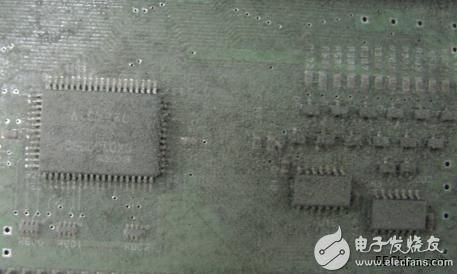

  静电的危害:
  人体在未做有效的防静电措施的情况下,身体和衣服上经常带1000V到5000V的静电。只要构成通路,积累的静电就会释放。由于在极短的时间内释放出大量的能量,常常导致电路元件损坏。
  电子仪器(尤其是仪器中的大规模集成电路)对静电非常敏感,许多高速超规模集成电路碰到仅几十伏的或更低的静电就会被损坏。
  安装在印刷电路板上的器件因静电引起损坏的危险性更大,因为每一根印刷线或导线都是连接几个元件通路,对这根线放电立会影响几个以上的器件。
  基于以上原因,电子测试仪器必须采取严格的静电防护措施(特别是对于仪器的输入输出端口)。

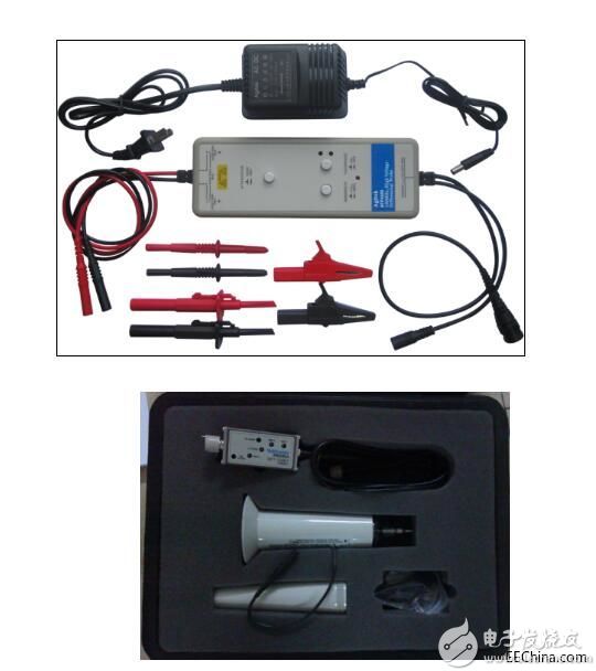

第三、严禁输入超过仪器允许范围的信号:
操作时要注意:
首先在充分了解仪器的功能指标/操作规范的前提下:
1.估算输入信号功率/电平;
2.先接输入线缆,开机稳定后再加信号,免冲击和自激;
3.如果是已知信号,加输入信号从小信号开始,逐步增加;
4.对未知信号需要进行估值,必要时在输入端口加衰减器、衰减探头、线缆等。

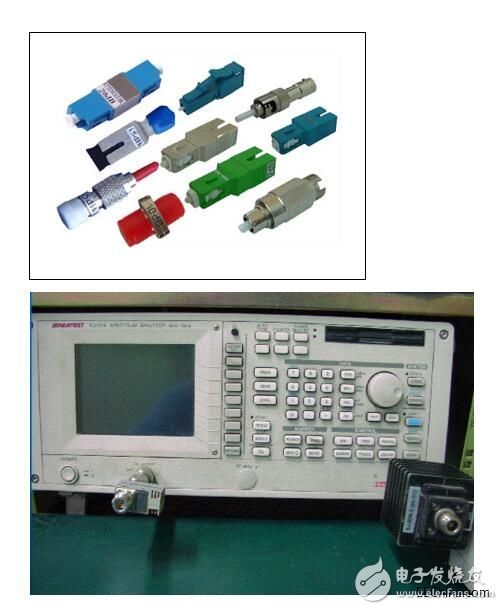

对于射频仪器:
频谱仪、功率计的输入口输入功率不得超过其允许的范围。如需测试大信号,必须在其输入口串接合适的衰减器(尽量大些),否则会损坏ATT、第一级混频等。

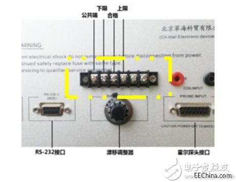

某些仪器有裸露的接线端子,请妥善进行包覆保护,以防止触电或接触短路。 本文由安泰维修整理发布,更多有关电子测量仪器知识欢迎访问安泰维修网;
