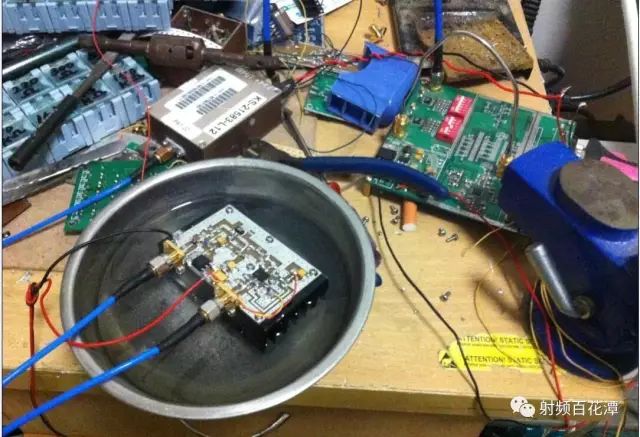

搞射频的兄弟有柴,这样散热也行?
