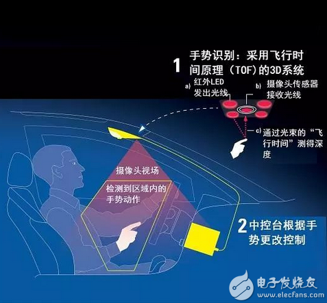

通过摄像头内置的红外LED光发射装置与接受装置,根据光线发射与接受之间的时间差来分析出手势的变化,最终数据传递给车载系统的控制单元,由控制单元调出与识别出的手势相对应的功能。

1)ToF技术,以大众Golf R Touch为代表:一种通过计算光线的传播时间来测量距离的技术。根据距离的不同来判断出不同手指的具体位置,从而判断出具体的手势,再对应到相应的控制命令之上。

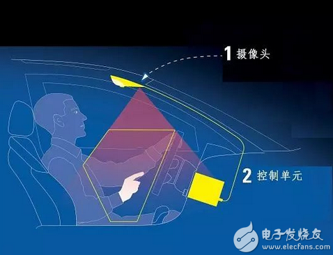

(1)构成:手势控制系统由3D摄像头、控制单元2大模块构成。其中3D摄像头模块主要包括摄像头、红外LED、摄像头传感器三部分。
3D摄像头模块作用:利用TOF原理,根据光线发射与接受之间的时间差来分析出手势的变化、并将所获得信息传递给车载系统的控制单元;操作角度,42度,手距摄像头最大有效距离20厘米,左右幅度距离15cm。控制单元的作用:根据预设程序和所接收到的信息,调出与识别出的手势相对应的功能。
