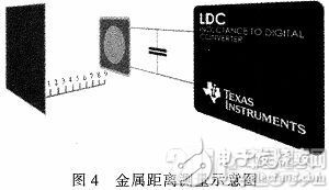

在图3中,LDC1000的INA和INB管脚连接PCB自制的线圈L1。PCB线圈直径为15 mm,线圈数为25圈,线圈的线宽为4 mil,线线之间的距离为4 mil。示意图如图4所示。LDC1000电感检测原理是基于电磁感应原理。在PCB线圈中加一个交流电流,线圈周围就好产生交变电磁场,这时如果金属导线进入这个电磁场则会在金属物体表面产生涡流。涡流电流跟线圈电流方向相反,涡流产生的感应电磁场跟线圈的电磁场方向相反。涡流是金属导线的距离的函数,基于此就可以检测到墙体中的导线位置(一般导线放于塑料管中,且覆盖较浅)。具体如图4所示。
交变电场如果仅仅加在电感上,则在产生交变磁场的同时也会消耗大量的能量。这是,将一个电容并联在电感上,由于LC的并联谐振作用能量损耗大大减小,只会损耗在LDC1000内部Rs和R(d)上,等效电路如图5所示,可以看出检测到R(d)的损耗就可以间接的检测到金属导线的距离d,即可以检测到导线的具体埋藏位置。

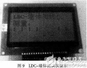

将测量系统进行封装,沿建筑墙体进行实验操作。LCD液晶屏幕可以显示墙体电线布置方向,如水平或竖直方向,整个操作过程均是通过按键来完成。图8为LDC-墙体测试仪封装前图片,主要给出了显示和按键。按键采用4×4阵列按键,主要完成测试仪启动和测量记录功能。
LCD12864显示内容含义:LDC-墙体测试仪,表示测试仪正常运行;测量,表示由按键已经启动测量仪;“|”表示竖直方向墙体有线缆;“-”表示水平方向有线缆。记录均由按键完成。LCD12864具体显示如图9所示。经实验验证,LDC-墙体测量仪测量正确率为100%。
