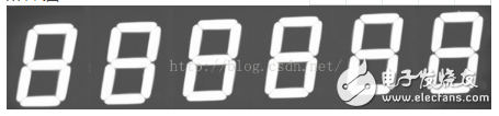

数码管的静态显示:
#include 《reg52.h》
#include “commLib.h”
sbit WLE = P2^7; // 位选
sbit DLE = P2^6; // 段选
#define DIGITAL_ARR_NUM 18
unsigned char code digital[DIGITAL_ARR_NUM] = { // 数码管显示数据表
/* 0, 1, 2, 3, 4, 5, 6, 7, 8, */
0x3F, 0x06, 0x5B, 0x4F, 0x66, 0x6D, 0x7D, 0x07, 0x7F,
/* 9, A, B, C, D, E, F, 。, 不显示 */
0x6F, 0x77, 0x7C, 0x39, 0x5E, 0x79, 0x71, 0x80, 0x00
int main(void)
unsigned int i;
// 位选
WLE = 1; // 位选端锁存器置高,送数据
P0 = 0xC0; // 送数据
WLE = 0; // 位选端锁存器置低,保存数据
while(1)
for (i = 0; i 《 DIGITAL_ARR_NUM; i++)
// 段选
DLE = 1; // 段选端锁存器置高,送数据
P0 = digital[i]; // 送数据
DLE = 0; // 位选端锁存器置低,保存数据
delay(500); // 延时500ms
return 0;
}《/reg52.h》

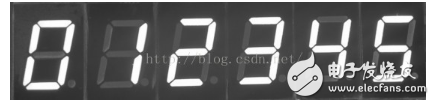

数码管的动态显示:
#include 《reg52.h》
int main(void)
unsigned int i;
while (1)
for (i = 0; i 《 6; i++)
P0 = 0xFF; // 消影(必须有)
P0 = ccCrol(0xFE, i); // 送数据
delay(1);
return 0;
}《/reg52.h》
