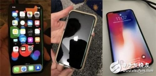

还有一个是OLED目前非常重要的天然缺陷:烧屏。
但即使LG采用的是白光OLED良率也并不好,成本也一直居高不下。而且不仅仅是良率成本问题,白光OLED有着难以克服的缺陷,那就是残影重、亮度低、功耗大、寿命短、像素缺失画质差。
很多商场的OLED电视都要求柜员不能放带台标的节目、不能一直放静止画面,长时间播放需要休息等措施。
而不要只看到白光OLED问题多多,即使是三星目前量产的RGB OLED也是一样烧屏、绿线。自三星自家的S系列和Note系列启用OLED面板开始烧屏问题就没有断过,残影伴随手机一生。
除开成本因素,对于显示器来说,残影烧屏这样的问题会更严重。比如屏幕下方的常驻任务栏,桌面的常驻图标等,岂不是烧屏更严重,这也是目前OLED不敢涉及显示器的原因之一。
