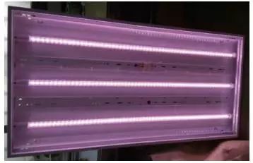

作为LED植物照明的科学研究,也为其提供了更广阔的实验基地。图7是本研究团队开发出的1种适合于大棚种植补光的LED助长灯,其光谱如图8所示。
图7 一种LED植物生长助长灯
led照明
图8 一种LED植物生长助长灯光谱
根据上述设计思路,研究团队进行了一系列的实验,实验效果十分显著。比如,育苗助长灯,原来使用的灯管是荧光灯,功率为32 W,育苗周期为40天。我们提供了一款12 W的LED灯,育苗周期缩短为30天,并有效地降低了育苗车间灯具温度的影响,节省了空调耗电量。苗的粗壮度、长度和颜色都好于原有的育苗方案。对于普通蔬菜的育苗,也获得了很好的验证结论,其总结如下表所示。
