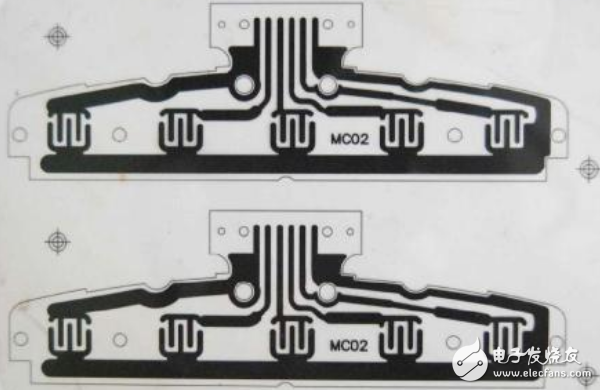

领域一:导电油墨
导电油墨是用导电材料制成的油墨,具有一定程度导电质,可作为印刷导电点或导电线路之用。近年来在手机、玩具、薄膜开关、太阳能电池、远红外发热膜以及射频识别技术等行业中应用越来越广泛。过去数十年,导电油墨最大的下游是太阳能电池以及显示器件。未来包括触摸传感器及其电极、RFID以及电子纸张的应用也将同时保持增长。
石墨烯导电油墨具有强大优势,发展前景看好。导电油墨属于填充型复合材料,是印刷与烧结处理后具有导电性能的油墨。石墨烯应用在油墨的优势主要有两点:一是兼容性强,石墨烯油墨可在塑料薄膜、纸张及金属箔片等多种基材上实现印刷;二是性价比高,与现有的纳米金属导电油墨相比,石墨烯油墨具有较大的成本优势。
由于石墨烯的良好性能,其制成的油墨具有电阻小、导电性强以及光学透明性高等特点,在各类导电线路以及传感器、无线射频识别系统、智能包装、医学监视器等电子产品中有广泛应用。2015年导电油墨的产量也已达到80万吨。预计到2015年导电油墨产量将达到130万吨,随着石墨烯的生产技术成熟、成本降低,石墨烯导电油墨将逐渐占据市场份额。预计到2020年导电油墨领域石墨烯应用市场规模达到2亿元。

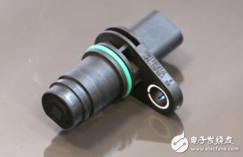

领域二:传感器
石墨烯因其独特的二维结构在传感器中有广泛的应用,具有体积小、表面积大、灵敏度高、响应时间快、电子传递快、易于固定蛋白质并保持其活性等特点,能提升传感器的各项性能。主要用于气体、生物小分子、酶和DNA 电化学传感器的制作。新加坡南洋理工大学开发出了敏感度是普通传感器1000 倍的石墨烯光传感器;美国伦斯勒理工学院研制出性能远超现有商用气体传感器的廉价石墨烯海绵传感器。

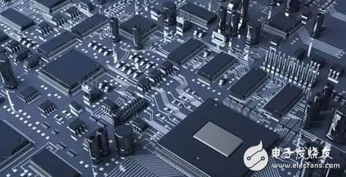

领域六:半导体材料
石墨烯被认为是替代硅的理想材料,大量有实力的企业均开展了石墨烯半导体器件的研发。韩国成均馆大学开发出了高稳定性n型石墨烯半导体,可以长时间暴露在空气中使用。美国哥伦比亚大学研发出石墨烯-硅光电混合芯片,在光互连和低功率光子集成电路领域具有广泛的应用前景。IBM 的研究人员开发出了石墨烯场效应晶体管,其截止频率可达100GHz,频率性能远超相同栅极长度的最先进硅晶体管的截止频率(40GHz)。
