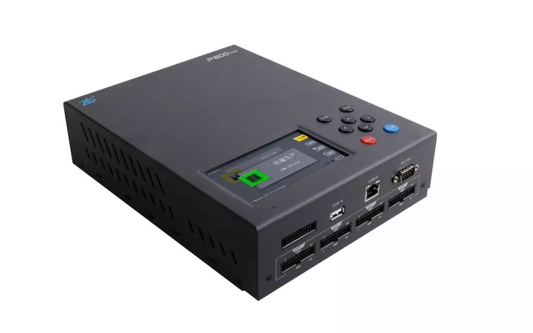

ZLG致远电子的P800isp是一款多通道在线脱机烧录器,用户只需将产品的烧录接口预留出来,使用P800isp即可轻松对程序进行一次烧录、二次更新,即使产品Bootloader被破坏,也能轻松解决更新问题。
