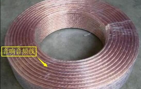

  首先看看功放和音响的后面,音频线是否齐全;如果没有,就要先到五金店中购买一段,不必太长,否则也会盘起来放在后面。

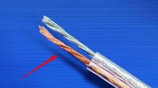

  音频线的连接很容易,找一把老虎钳或剪刀也可以,把音频线线头出剥除外表面的胶皮层,露出里面的铜线,一般都是两种颜色:黄铜色和银色。

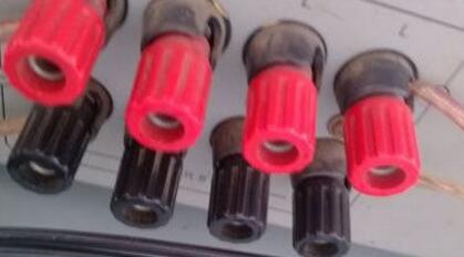

  拨好皮,把铜线稍微用手拧几圈使铜线硬度更强些,然后看到功放后面有红色和黑色接线柱,黄铜色的接红色柱;银色的接黑色柱。

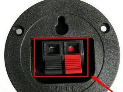

  音频线的另一端同样接到音响后面,有的音响是接线柱式,有的更方便,是卡扣式,用手指压下卡扣,把线捅进去,然后松手,线就被卡扣夹住,很牢固的。

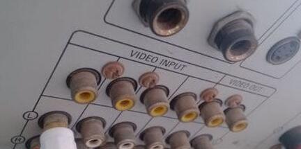

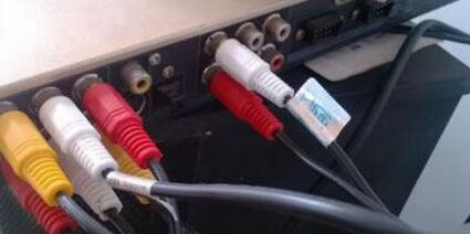

  功放和音响连接好以后,就要给功放输入声音源,声音源一般的情况使用DVD播放机就可以,如果允许的话,也可以使用笔记本等,更加灵活。连接线需要使用两头都是莲花头的音频线两根,DVD后面插在OUTPUT下的L和R声道输出声音信号,在功放上同样插在L和R上,但是注意是INPUT输入下。这样声音就会从DVD输出到功放,然后再从功放输出到音响了。
