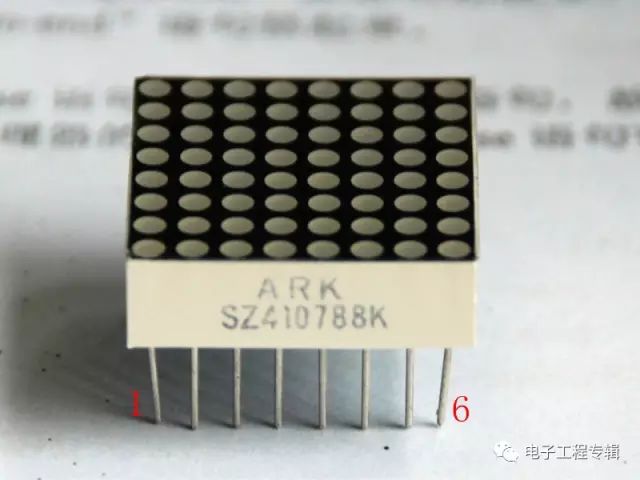

从这两张图片上我们看到第一脚是在第一行的,所以这两种说法其实是一样的
下面说说点阵的一些基本知识
管脚的定义:
有的点阵后面标有第一脚,但是有的没有标,现在大家默认跟IC的管脚顺序一样,读法是第1脚一般在侧面有字的那一面,字是正向时左边第一脚为1,然后按逆时针排序至16脚,如图示:

上图中也标出了ark sz410788k点阵每行每列对应的管脚号,我目前不敢确定的是是否所有的8*8点阵管脚对应的行列都和ark 点阵是一样的,但是我目前使用过的两三种点阵的对应顺序都和上面两个图示一样的!
