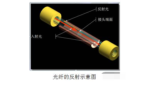

光信号在光纤介质传输过程中的“回损和反射”
当光信号入射到光纤传输介质中,由于不同性质的介质截面的折射率不同,因而会产生光的“镜面”反射现象,这一现象以法国物理学家奥古斯丁·菲涅耳的名字命名为菲涅耳反射。在实际应用中光纤的一些故障如:光纤断裂,光纤连接端面污损会造成比较强烈的反射,只有通过采集这些异常反射事件位置的能量数据且加以分析,便可诊断故障位置。
反射事件的定义为:
反射系数=10log(P反射/P入射),值为负数
回损(ORL)是指总的反射功率与入射功率的比值,定义为:
ORL=10log(P入射/P总反射),值为正数
光纤
