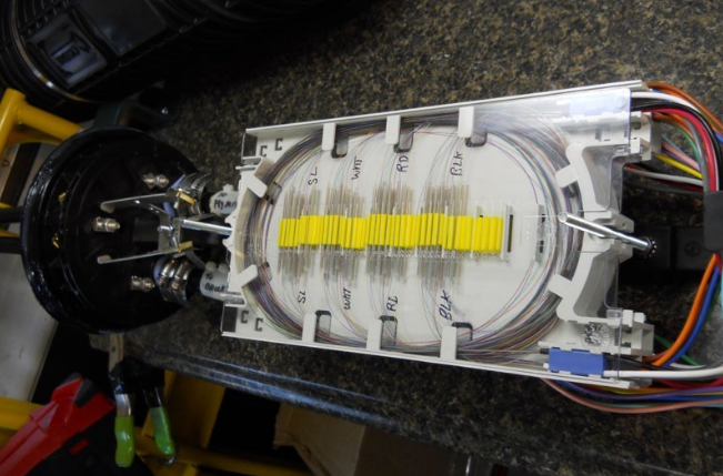

②如是单线中断并且是在接头盒里,应仔细检查接头盒内容纤盘,逐一挑出熔接点检查纤芯是否有单纤收缩或断裂现象,发现故障点则重新进行熔接。容纤盘内光纤松动,导致光纤弹起在容纤盘边缘或盘上螺丝处被挤压,严重时也会压伤、压断光纤。
