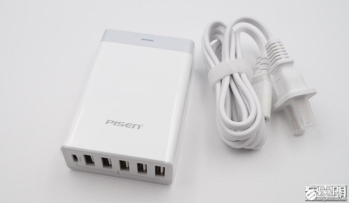

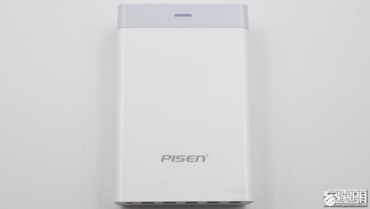

  充电器采用的是阻燃PC材质外壳,灰白两种配色;正面是“PISEN”logo以及“一”字型电源指示灯。

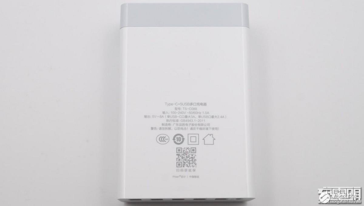

  产品背面参数部分。整体看来,外壳的做工及细节处理都比较到位。

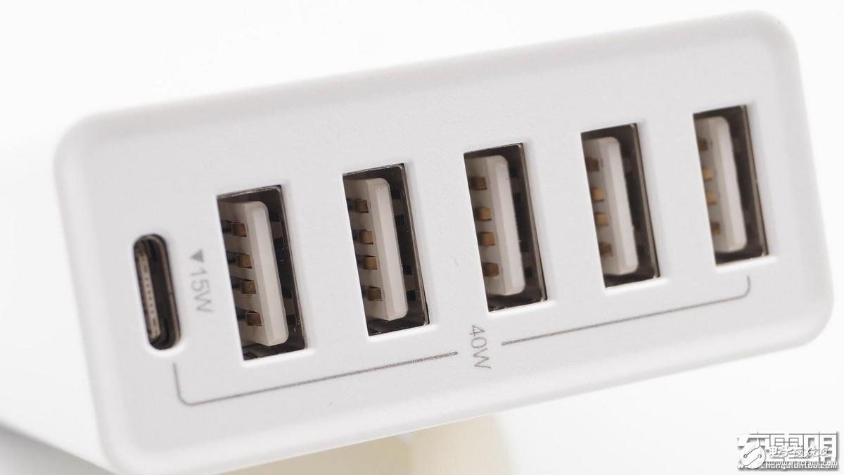

  输出接口特写。一共是5个USB-A接口和一个USB-C接口。随着用户电子设备的增多,这种多口充电器越来越成为消费者青睐的充电配件。因为像这样的多口充电器,只需要一个就基本能解决一个三口之家的所有移动设备的充电器需求,放在客厅使用非常方便。

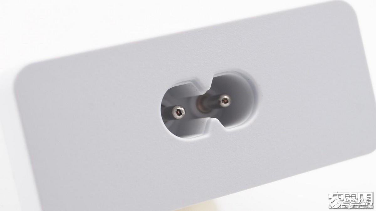

  输入端同样采用的是可拆卸设计,“8”字市电输入插座。

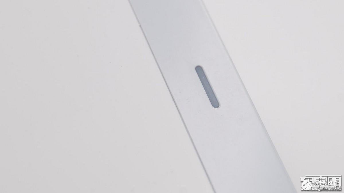

  工作指示灯,很贴心。

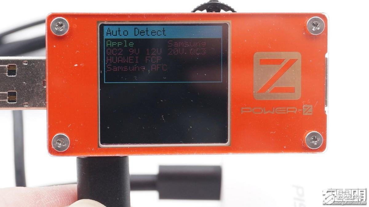

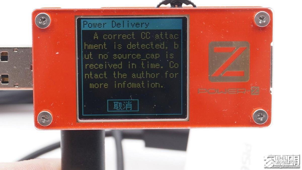

  使用ChargerLAB POWER-Z KT001触发快充模式,USB-C接口支持APPLE充电协议。
  USB-C接口不支持USB PD快充。

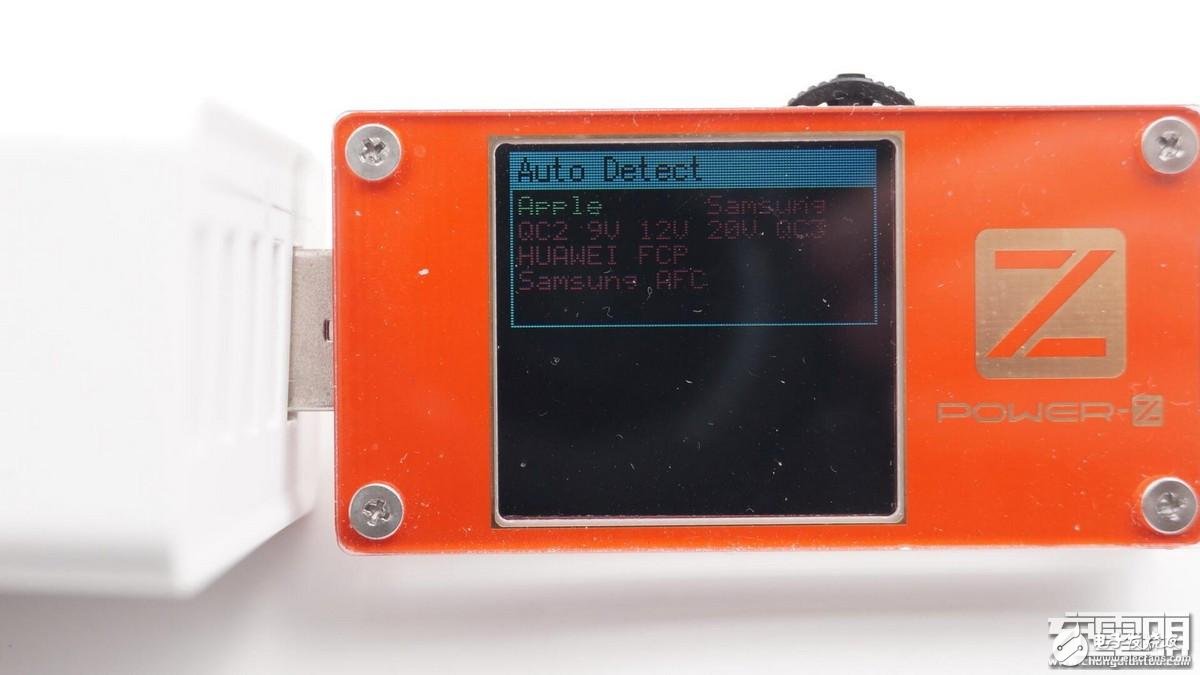

  同样使用POWER-Z KT001对其余五个USB-A进行协议检测,均支持APPLE协议。

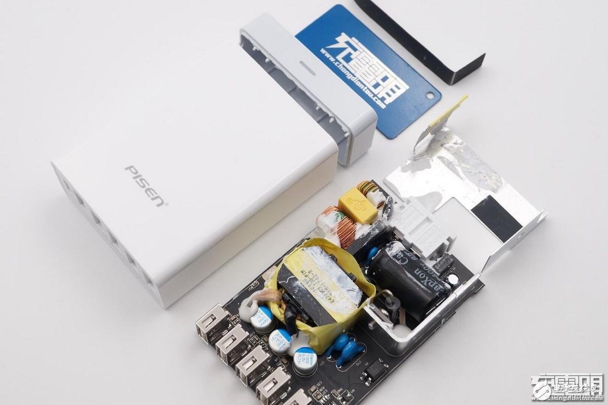

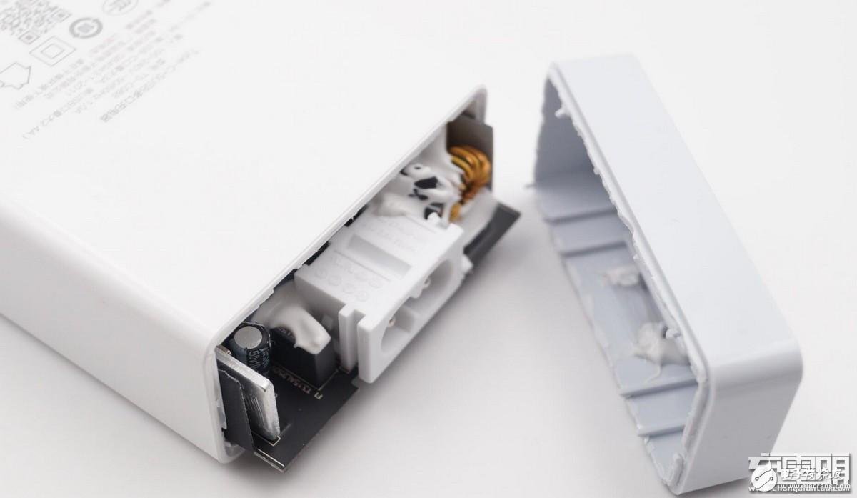

  充电器中常见的超声波焊接,可以无损打开。

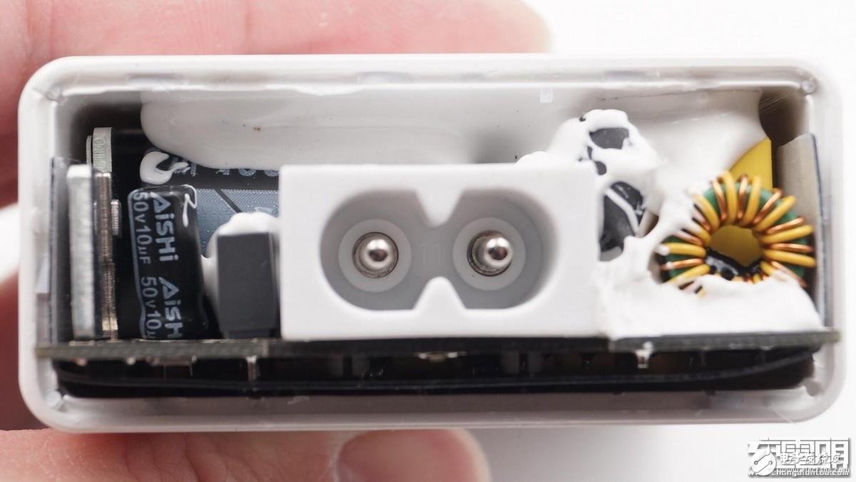

  充电器把电路板和外壳之间灌了一些胶水,可以有效防止用户使用过程中由于跌落导致的电路板松动,并且可以及时散发内部元件产生的热量。
type-c
  由于胶水并不是很多,电路与外壳较容易分离。
type-c
  为了满足多接口同时工作的大电流需求,内部电路板的变压器部分使用了一大块金属散热片。
  电路反面,整体看上去非常规整。同时在很多位置都有敷锡处理,增强电流承载能力。

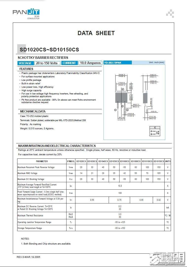

  茂肖特基二极管 SD1060CS。

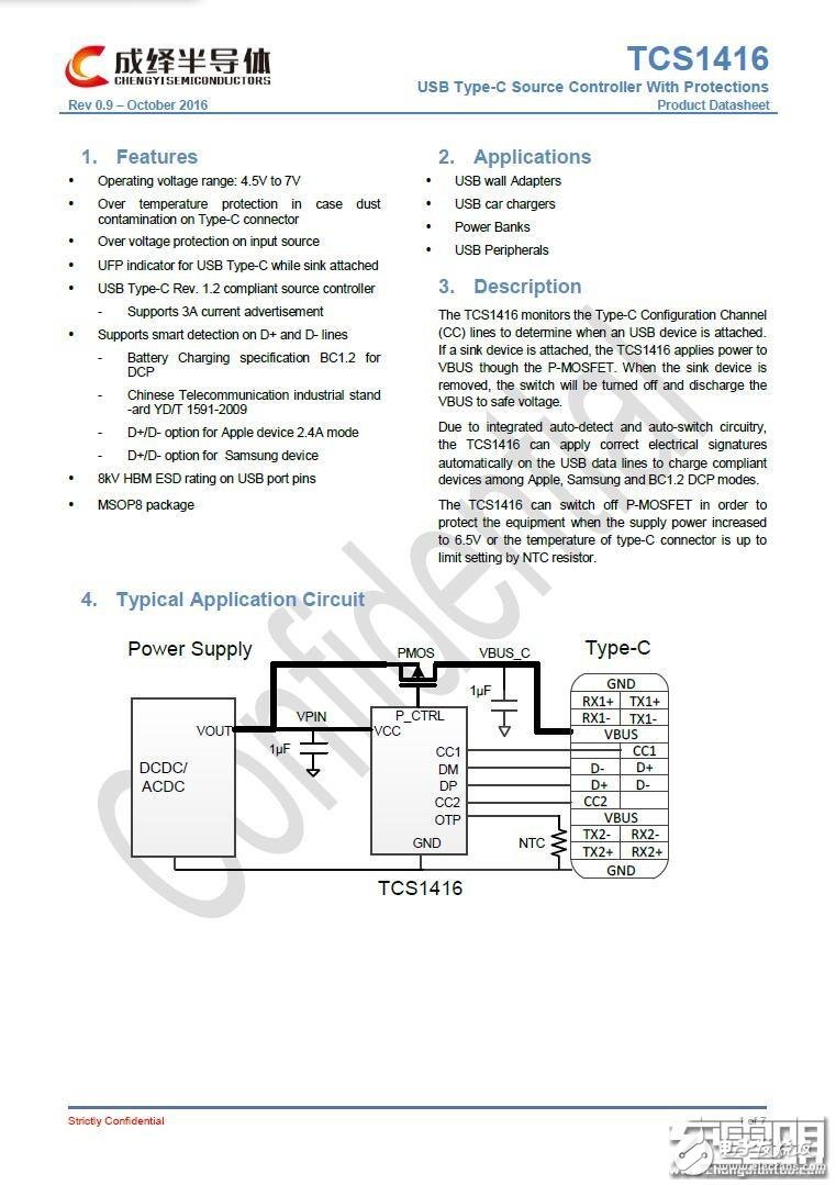

  成绎半导体USB Type-C输出保护控制器TCS1416。

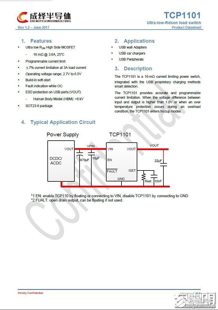

  成绎半导体Type-C芯片和限流开关TCP1101。
  成绎半导体最新推出的TCP1101限流保护芯片,采用SOT23-6封装,同类型产品体积最小。其内部集成了一个超低导阻16mΩ 的MOSFET,电流限制可编程,3A电流±7%的电流限制,内置软启动。输出和数据线均具有ESD静电保护,HBM》8kV,IEC 61000-4-2空气放电》15kV,接触放电》8kV。
