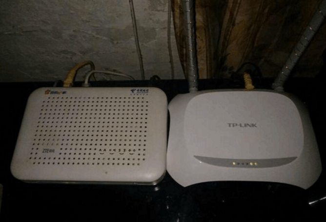

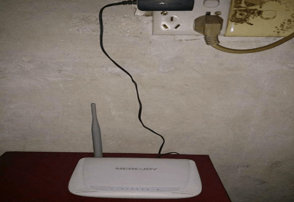

主路由器和副路由器的接线
主路由器和猫连接 黑线连接电脑 黄线连接猫
副路由器只要插着电源和主路由器桥接就行了
