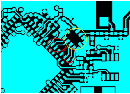

我们看下图RF电路的一个案例:
此电路是一个高性能RF芯片和集成的BALUN(上图黄色部分的IC)配合的一个电路,由于主芯片和BALUN之间没有匹配电路,所以这部分完全是通过RF走线的线宽线长及差分信号的阻抗控制来匹配,无法通过外围器件后期进行调试,所以对于差分部分的走线是有严格要求(如上图红色标识部分),走线及阻抗控制的好坏直接会影响到整个RF部分的后期调试指标的好坏,所以说设计初期对于RF芯片的EVB板的设计要求一定要参考,这样才能事半功倍。
