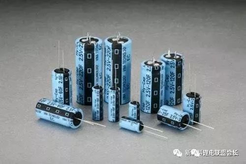

未来石墨烯在锂离子电池上的应用前景艰难。相比于锂离子电池,石墨烯在超级电容器尤其是微型超级电容器方面的应用前景似乎稍微靠谱一点点,但是我们仍然要对一些学术界的炒作保持警惕。
其实,看了很多这些所谓的“学术突破”,你会发现很多教授在其paper里有意无意地混淆了一些基本概念。目前商品化的活性炭超级电容器能量密度一般在7-8 Wh/kg,这是指的是包含所有部件的整个超级电容器的器件能量密度。而教授们提到的突破一般是指材料的能量密度,所以实际中的石墨烯超电远没有论文中提到的那么好。
相对而言,微型超级电容器的成本要求并没有普通电容器那么严格,以石墨烯复合材料作为电化学活性材料,并选择合适的离子液体电解液,有可能实现制备兼具传统电容器和锂离子电池双重优势的储能器件,在微机电系统(MEMS)这样的小众领域可能(仅仅只是可能)会有一定的应用价值。

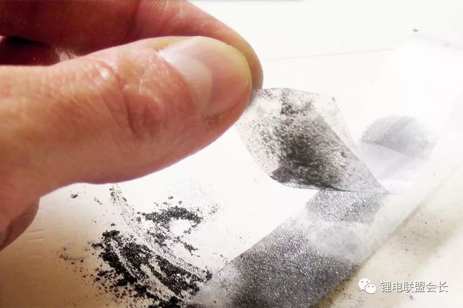

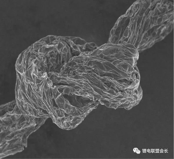

·机械剥离法。当年Geim研究组就是利用3M的胶带手工制备出了石墨烯的,但是这种方法产率极低而且得到的石墨烯尺寸很小,该方法显然并不具备工业化生产的可能性。
·化学气相沉积法(CVD)。化学气相沉积法主要用于制备石墨烯薄膜,高温下甲烷等气体在金属衬底(Cu箔)表面催化裂解沉积然后形成石墨烯。CVD法的优点在于可以生长大面积、高质量、均匀性好的石墨烯薄膜,但缺点是成本高工艺复杂存在转移的难题,而且生长出来的一般都是多晶。

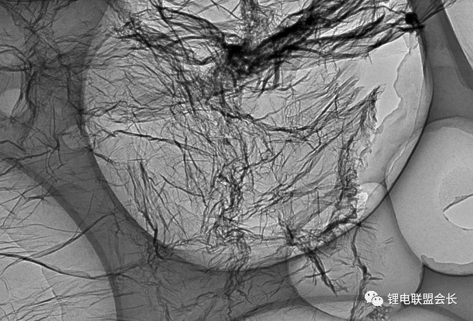

·氧化-还原法。氧化-还原法是指将天然石墨与强酸和强氧化性物质反应生成氧化石墨(GO),经过超声分散制备成氧化石墨烯,然后加入还原剂去除氧化石墨表面的含氧基团后得到石墨烯。氧化-还原法制备成本较低容易实现,成为生产石墨烯的最主流方法。但是该方法所产生的废液对环境污染比较严重,所制备的石墨烯一般都是多层石墨烯或者石墨微晶而非严格意义上的石墨烯,并且产品存在缺陷而导致石墨烯部分电学和力学性能损失。
·溶剂剥离法。溶剂剥离法的原理是将少量的石墨分散于溶剂中形成低浓度的分散液,利用超声波的作用破坏石墨层间的范德华力,溶剂插入石墨层间,进行层层剥离而制备出石墨烯。此方法不会像氧化-还原法那样破坏石墨烯的结构,可以制备高质量的石墨烯。缺点是成本较高并且产率很低,工业化生产比较困难。
此外,石墨烯的制备方法还有溶剂热法、高温还原、光照还原、外延晶体生长法、微波法、电弧法、电化学法等,这些方法都不及上述四种方法普遍。
目前市场上好多厂家生产的石墨烯,石墨片层数目不等,表面存在大量的缺陷和官能团,无论是导电性、导热性还是机械性都跟获得诺贝尔奖的石墨烯是两回事。另外有些厂家在生产过程中添加大量的表面活性剂,有些表面活性剂对粉体导电性影响很大,目前好多“石墨烯”居然连上游原料---石墨的电导率都不如!另外,粉体中含有的大量表面活性剂使得下游应用厂商在使用过程中还要充分考虑这些助剂的影响。
我们经常说十层以下就是石墨烯,但是对于石墨烯粉体生产商来说,应该在报告中体现出十层以下占比。如果石墨烯粉体的制造商都无法制造出高品质石墨烯,何谈应用突破?石墨烯标准的尽快确立才能使这个行业向着良性方向发展。
