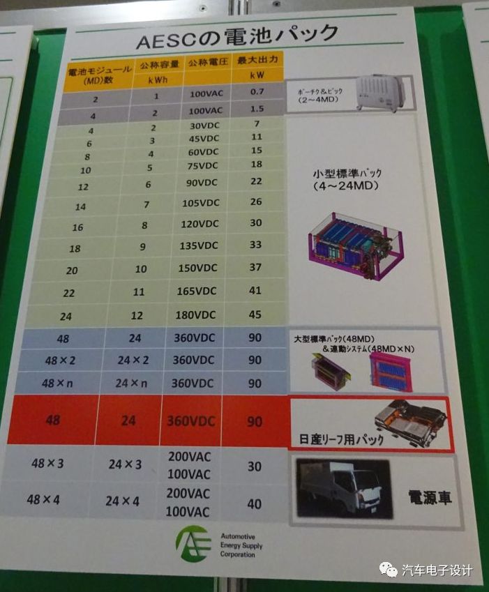

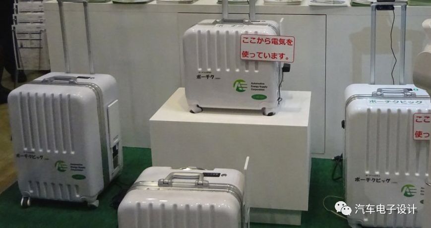

2)AESC的努力

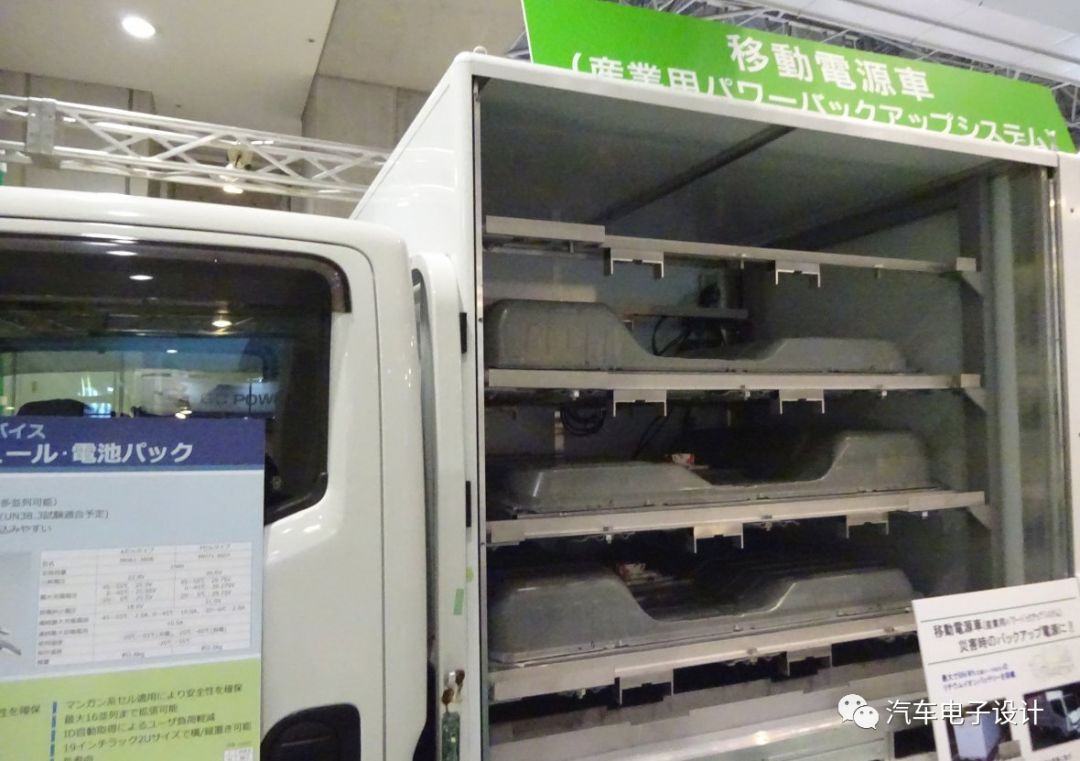

AESC作为一个最为老牌的合资电池企业,其实很早开始拓展各种业务,类似小的储能电池、配电车
移动电源车
小型储能单元
电池

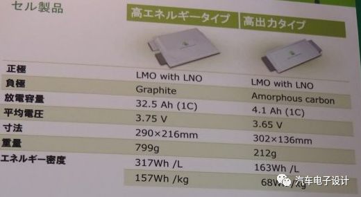

在原有的LMO的体系下,电芯的能量密度和单位Wh的成本就是下不来,这个是整个悲剧的根源。

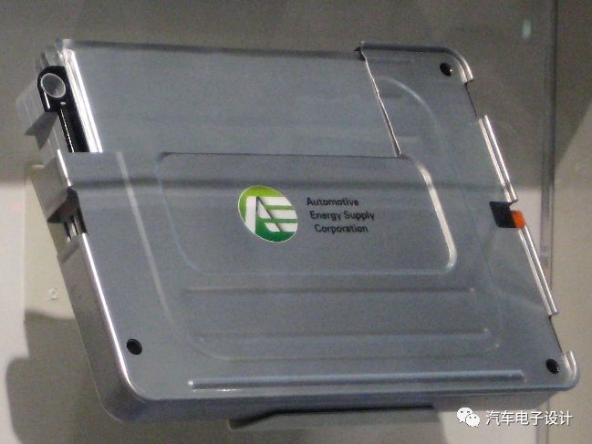

不过随着信一代的LEAF 40KWh的电芯出来,这颗224Wh/kg的电芯(据报道是622的电芯),总算也可以一改之前的情况了
192 x 3,65 V x 56,3 Ah = 39,46 kWh
电芯重量 模组重量 模组成组率
914 8700 84.05%
电芯能量密度 模组能量密度
224Wh/kg 188.272
电池
电池
所以这个事情还是看时间窗口,看后续的电芯的竞争速度,这笔买卖其实没想象的亏,这颗电芯还是能用的,就是LEAF2019年在美国等地的版本切换到64Kwh的LG化学电芯
