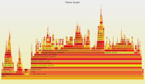

1. 使用 perf_events 进行 CPU 剖析
可以使用 perf_events 进行 CPU 剖析profiling。它可以用一个 火焰图 来形象地表示。比如:
git clone --depth1https://github.com/brendangregg/FlameGraph
perf record -F99 -a -g -- sleep30
perf script | ./FlameGraph/stackcollapse-perf.pl | ./FlameGraph/flamegraph.pl > perf.svg
Linux 的 perf_events(即 perf,后者是它的命令)是官方为 Linux 用户准备的跟踪器/分析器。它位于内核源码中,并且维护的非常好(而且现在它的功能还在快速变强)。它一般是通过 linux-tools-common 这个包来添加的。
perf 可以做的事情很多,但是,如果我只能建议你学习其中的一个功能的话,那就是 CPU 剖析。虽然从技术角度来说,这并不是事件“跟踪”,而是采样sampling。最难的部分是获得完整的栈和符号,这部分在我的 Linux Profiling at Netflix 中针对 Java 和 Node.js 讨论过。
