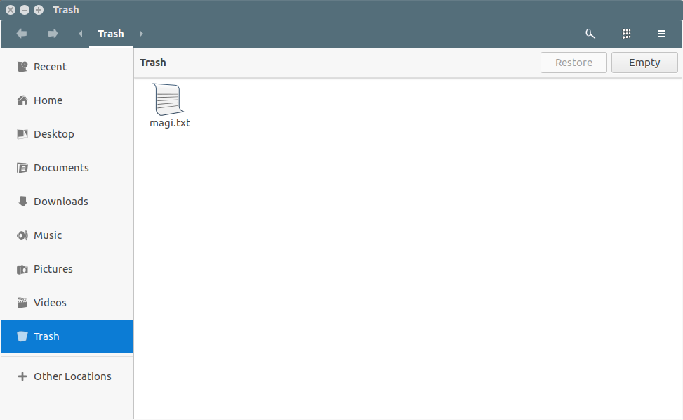

或者我们可以通过文件管理器界面中查看相同的内容。
