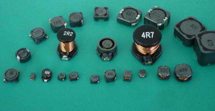

什么叫电感
在电路中,当电流流过导体时,会产生电磁场,电磁场的大小除以电流的大小就是电感,
电感的定义是L=phi/i,单位是韦伯
电感是衡量线圈产生电磁感应能力的物理量。给一个线圈通入电流,线圈周围就会产生磁场,线圈就有磁通量通过。通入线圈的电源越大,磁场就越强,通过线圈的磁通量就越大。实验证明,通过线圈的磁通量和通入的电流是成正比的,它们的比值叫做自感系数,也叫做电感。如果通过线圈的磁通量用φ表示,电流用I表示,电感用L表示,那么
L=φ/I
电感的单位是亨(H),也常用毫亨(mH)或微亨(uH)做单位。1H=1000mH,1H=1000000uH。
电感只能对非稳恒电流起作用,它的特点两端电压正比于通过他的电流的瞬时变化率(导数),比例系数就是它的“自感”
电感起作用的原因是它在通过非稳恒电流时产生变化的磁场,而这个磁场又会反过来影响电流,所以,这么说来,任何一个导体,只要它通过非稳恒电流,就会产生变化的磁场,就会反过来影响电流,所以任何导体都会有自感现象产生在主板上可以看到很多铜线缠绕的线圈,这个线圈就叫电感,电感主要分为磁心电感和空心电感两种,磁心电感电感量大常用在滤波电路,空心电感电感量较小,常用于高频电路。
