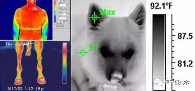

医学行业的应用
人体其实就是一个天然的红外辐射源。当人体产生疾病的时候,人体的热平衡就会受到破坏,因此测定人体温度的变化是临床医学诊断疾病的一项重要指标。
热像仪则可以准确地显示和记录人体的温度分布,以便进一步地进行病理分析。现如今,医用热像仪已成为诊断浅表肿瘤、血管疾病和皮肤病症等的有效工具,在医疗学科研究中,热像仪在医学中的应用已成为一个专门的研究课题。

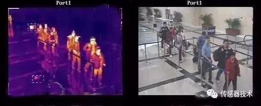

机场安检中的应用
机场是比较典型的场所,哥本哈根机场每天有108架飞机要停留,每个人在进入的CRSA前需要进行彻底的安全检查。面临的问题之一是CRSA接近跑道,飞机从栈桥到起飞区域或者刚刚着陆的飞机将乘客送到一个栈桥上并从“非安全区域”进入CRSA。另外,从飞机场内但从CRSA外的其他区域的汽车和人员可能进入该区。
在白天用可见光相机很容易监视和跟踪目标,但在夜间,可见光相机存在一定的局限性,机场环境复杂,夜晚对于可见光成像效果有较大的干扰。影响触发报警时有可能因为图像效果不佳而无法看到引起报警的事件。解决该问题的办法就是采用红外热成像摄像机。

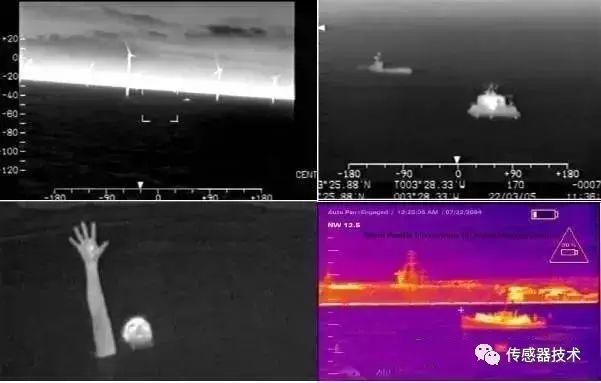

港口河道中的应用
内河航道应用中,很多时候需要检测来往船只的数量,传统做法是通过AIS或VTS,但是AIS不是像我们想象的那么准确的,AIS要依赖船舶本身打开设备,否则是接收不到信息,VTS则是主动去探测的,很多小船,还有船舶交叉时也测不准。
所以即使是一些重大活动下,进行强制要求,也只能测70%的船舶,平时可能只有50%。因此用户特别希望能够通过视频实现船舶流量统计。
但普通可见光要在水面上实现区域入侵功能难度很大,特别是受到波浪、天气等因素的影响,而热成像为实现这类应用提供了可能,能够借助热成像对温度的感知,确定船只的位置、速度、数量等等信息。
另外在主要航道两侧一般都会设一些浮标,船舶正常航行是不能偏离航道,越过浮标的。因此该区域同样可以用热成像实现入侵检测,作为VTS系统的补充。

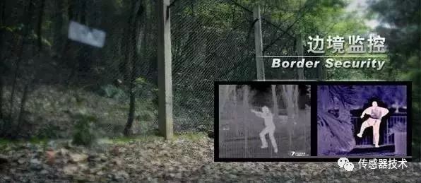

在边防领域的应用
众所周知,边界防卫是一件非常困难的事情。我国边境线甚长,海洋也辽阔,由于野外环境的恶劣,许多系统都不可能很好地担当起防范作用,特别在下雨、下雪、大雾、大风的日子,边界巡逻也是很苦的任务。
如果采用人员巡逻,利用望远镜进行观察,往往由于可见光波长短,因而观查效果甚差,造成漏查、误查和失查的现象。红外热成像仪可以探测到波长较短的红外线,因而可以远距离进行观察,特别适用于风雨天气。
广东惠州警方在某一边境地区放置了五套红外热成像仪,在试用过程中,成功地破获了多起非法入境者案件,效率大大高于原来用人工巡查。

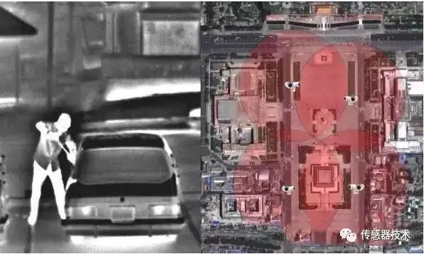

除了以上方面,近年来,红外成像技术在安防应用领域也越来越处于重要的地位
红外热成像技术在安防领域中的应用一:夜间及恶劣气候条件下目标的监控
夜晚,由于众所周知的原因,可见光器材已经不能正常工作,如果采用人工照明的手段,则容易暴露目标。若采用微光夜视设备,它同样也工作在可见光波段,依然需要外界光照明。而红外热成像仪是被动接受目标自身的红外热辐射,无论白天黑夜均可以正常工作,并且也不会暴露自己。
同样在雨、雾等恶劣的气候条件下,由于可见光的波长短,克服障碍的能力差,因而观测效果差,但红外线的波长较长,特别是工作在8~14um的热成像仪,穿透雨、雾的能力较高,因此仍可以正常观测目标。因此在夜间以及恶劣气候条件,采用红外热成像监控设备可以对各种目标如人员、车辆等进行监控。

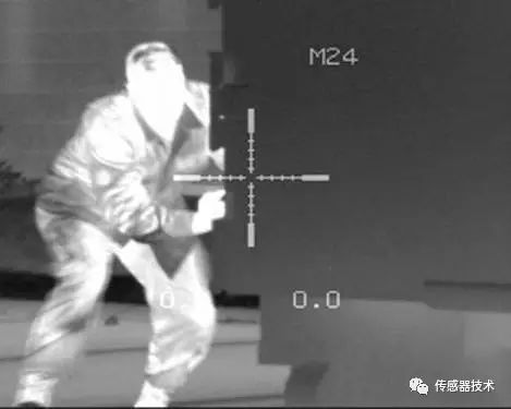

红外热成像技术在安防领域中的应用三:伪装及隐蔽目标的识别
普通的伪装是以防可见光观测为主。一般犯罪分子作案通常隐蔽在草丛及树林中,由于野外环境的恶劣及人的视觉错觉,容易产生错误判断。
红外热成像装置是被动接受目标自身的热辐射,人体和车辆的温度及红外辐射一般都远大于草木的温度及红外辐射,因此不易伪装,也不容易产生错误判断。
