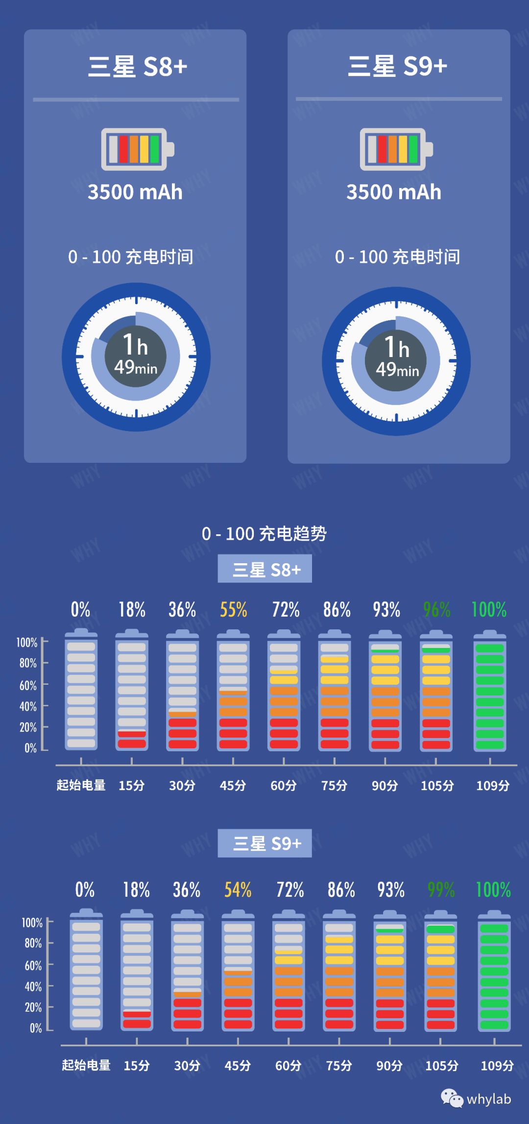

0-100 充电时长
两者电池容量一样,配件参数相同,最终的充电时长和曲线都保持高度一致,在实验室数据库里算是快的。

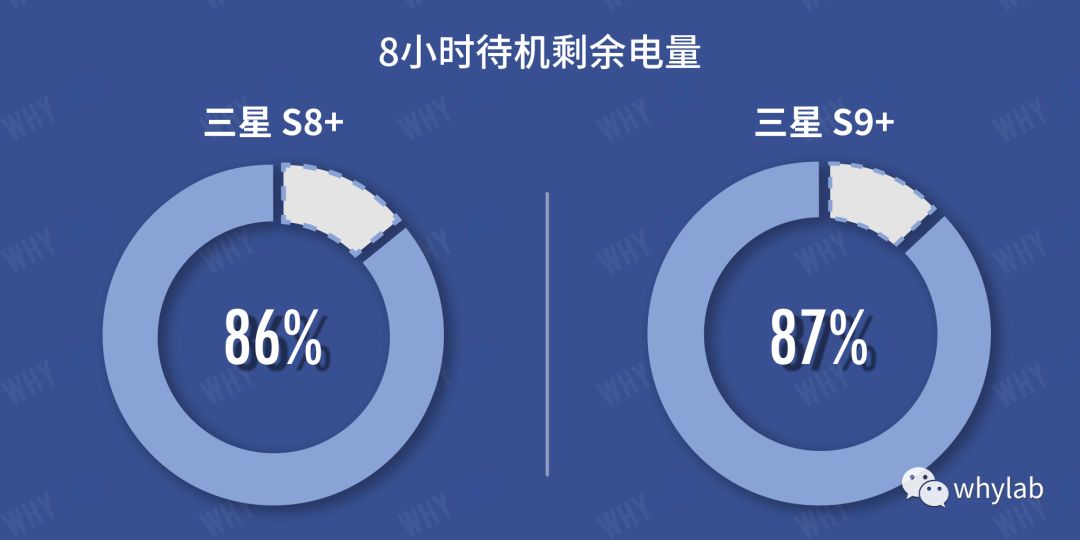

8 小时待机
这个环节的比对一目了然,还是一样的差。
