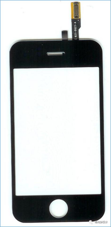

4,投射式电容TP结构
智能手机
智能手机
智能手机
智能手机

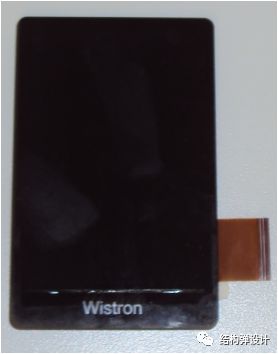

【四】CTP基本组成
智能手机
智能手机
