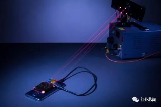

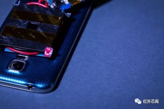

蓝牙和 Wi-Fi 已经让人们享受了多年的便利,但是无线充电技术却一直在充电功率和传输距离上拖着后腿。好消息是,一支来自华盛顿大学的研究团队,刚刚演示了他们的“激光室内无线充电解决方案”。研究人员在智能机背面放置了一块“能量电池”,然后用一束近红外光谱的激光打向正中的接收器。
这套激光系统可为室内手机无线充电
实测表明,该系统的充电功率可媲美传统 USB 线缆。即便隔着 4.3 米(14 英尺),激光也能够向 97 平方厘米(15 平方英寸)的接收端传输 2W 的电力。

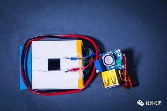

由光伏电池、热电机(白色部分)和铝块(位于底部)组成的原型。
研究合著者 Vikram Iyer 表示:手机端可以设定为发送人耳听不到的高频讯号声,方便能量发射端自动感知它的位置。

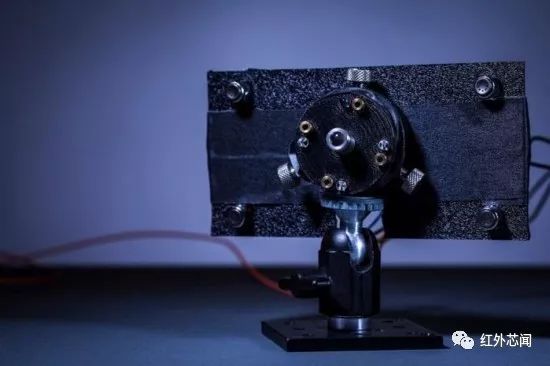

安全性方面,研究团队也预设了多道屏障:上图是被四根防护光束和光电二极管包裹的激光发射体,传感器会在感应到有人接近时切断电路。
红光部分为一块反光镜(将保护光束发射回来),防止有人在穿越激光束时被灼伤。
为了减少能量传输带来的多余热量,研究人员们采用了铝条来散热。当然,并不是所有的热量都被浪费掉,因为上面的小型热电机会捕获能量、并输送到手机电池中。
