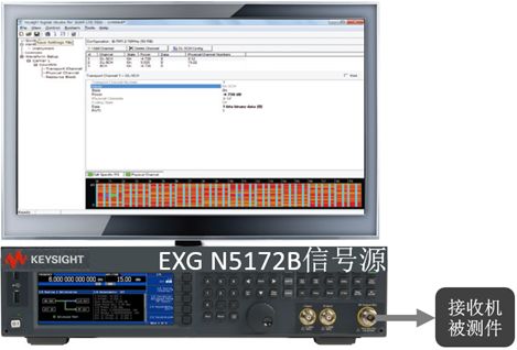

>>> 发接收机指标评估测试
  • 接收灵敏度,这是非常重要的接收机测试项目。我们可以用一个射频信号源输出一个额定功率的物联网信号到被测接收机,查看被测接收机的误码率。NB-IoT对于该项的测试标准要求在≥ 95% throughput 的条件下,接收机参考灵敏度达到-108.2dBm

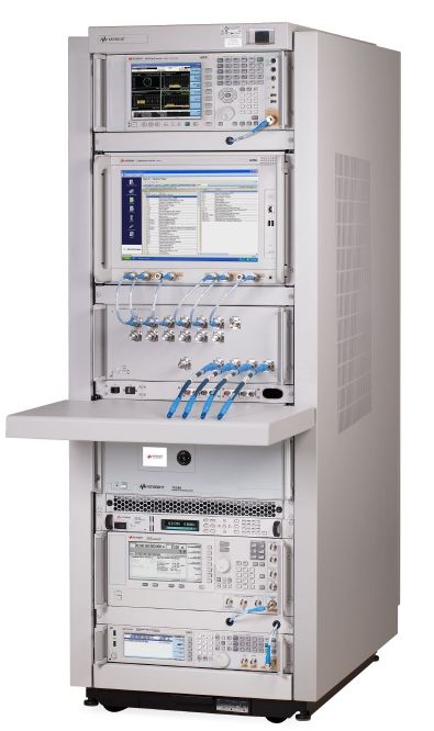

NB-IoT一致性测试
与传统的蜂窝终端一样,作为3GPP家族的一员, NB-IoT或者Cat-M的终端也需要经过行业组织(GCF、PTCRB等)的一致性认证测试,而各大运营商也通常会推出自己的补充测试要求。当然,还有一些国家级的强制法规测试,如FCC、CE等,以获得目标市场准入许可。
通常,一致性测试需要完成RF、 RRM以及协议的一致性测试。为了提升整体效率,采购对应的测试系统,在本地进行预先的测试和认证,可提升付费测试的通过率,加快产品上市进度。
Keysight的T4010S一致性测试系统基于UXM E7515A的强大功能,能同时覆盖NB-IoT和Cat-M的验证测试用例。在2017年4月份的官方发布中,Keysight的T4010S一致性测试系统在所有经过验证的GCF射频NB-IoT测试用例和覆盖的频段数量上,以及从第8版到第13版的射频整体测试用例和频段数量上,都是首选的方案。
– GCF和PTCRB认证的RF和RRM测试用例
– 按照覆盖比例的需求,从单台仪表到整套系统进行灵活配置
– 可覆盖设计认证和补充测试用例
– 基于是德科技的测试自动化平台软件( TAP),可灵活、快速、可定制地进行认证测试方案制定
– 支持远程系统操控
– 按标准,直观给出Pass/Fail的测试结果
