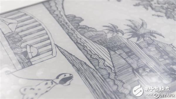

以上三张可以看出来电子墨水屏幕的显示效果。

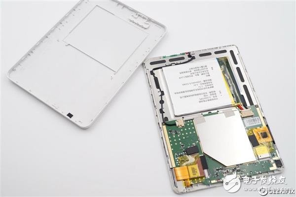

电子书的所有零配件都装在屏幕一侧,背盖就是一空塑料壳。

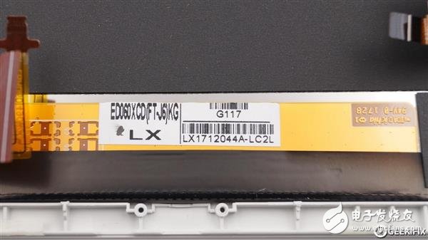

E Ink元太科技ED060KG1电子墨水屏幕。6寸:适用于电子书阅读器等,可携式应用装置尺寸,高对比度,300ppi高分辨率,内嵌前光模组,1072 x 1448分辨率,支持黑白及16灰度,采用E Ink Carta电子墨水薄膜。

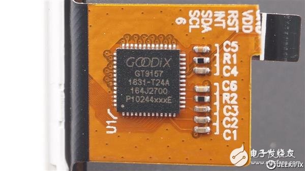

汇顶GOODIX触控IC,GT9157。

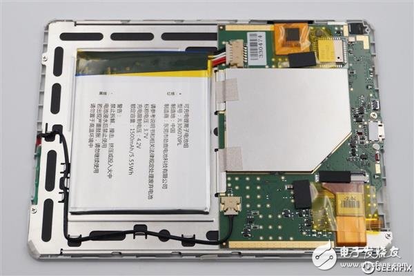

电池与主板靠双面胶固定在中框上,金属中框在保证强度的情况下采用大面积镂空以减轻重量,主板的大面积敷铜与中框接触可为主板散热。

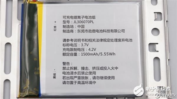

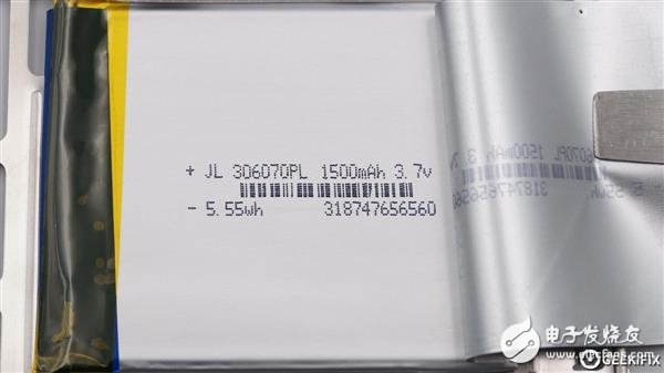

东莞市劲鹿电池科技有限公司提供的锂离子电池,型号规格JL306070PL 3.7V 1500mAh。
揭开标签电芯喷码与标签一致。

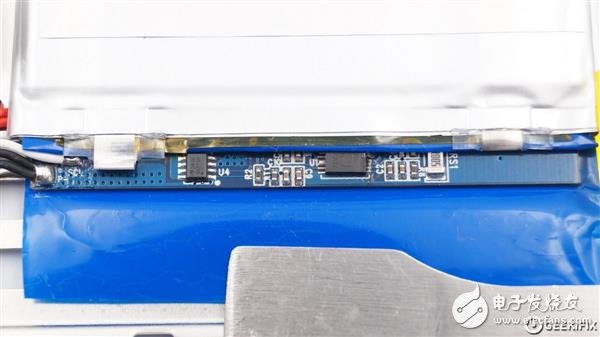

电芯保护板。
