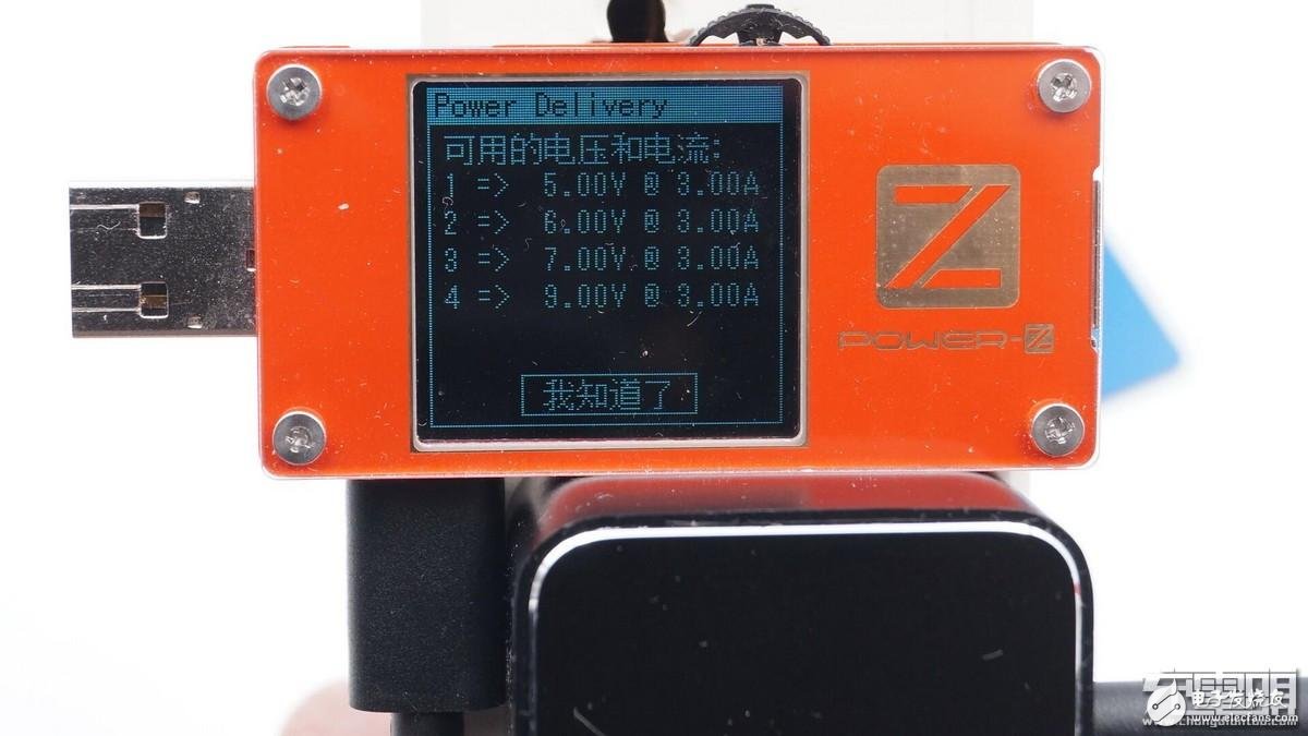

  使用ChargerLAB POWER-Z KT001触发PD模式,显示支持5V、6V、7V、9V四挡电压,对应电流均为3A。
  对于其他的快充协议,POWER-Z KT001显示这款充电器均不支持。

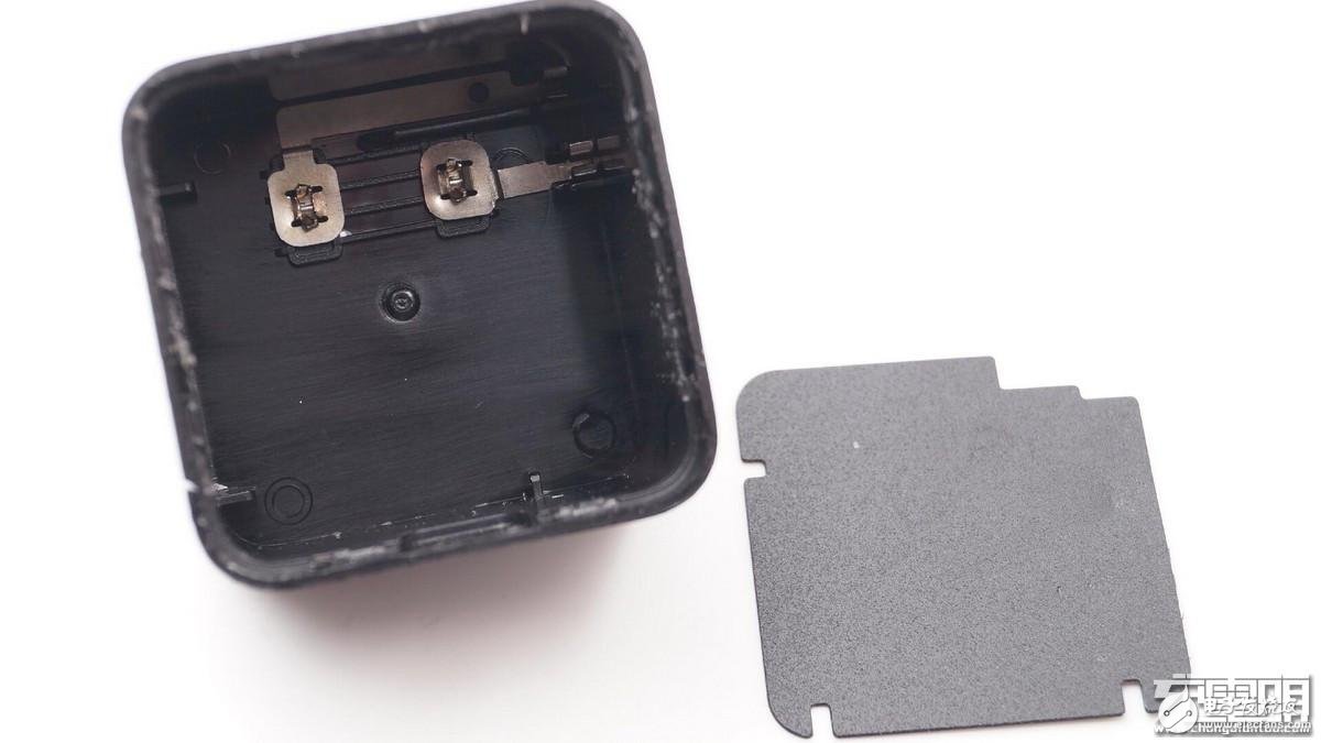

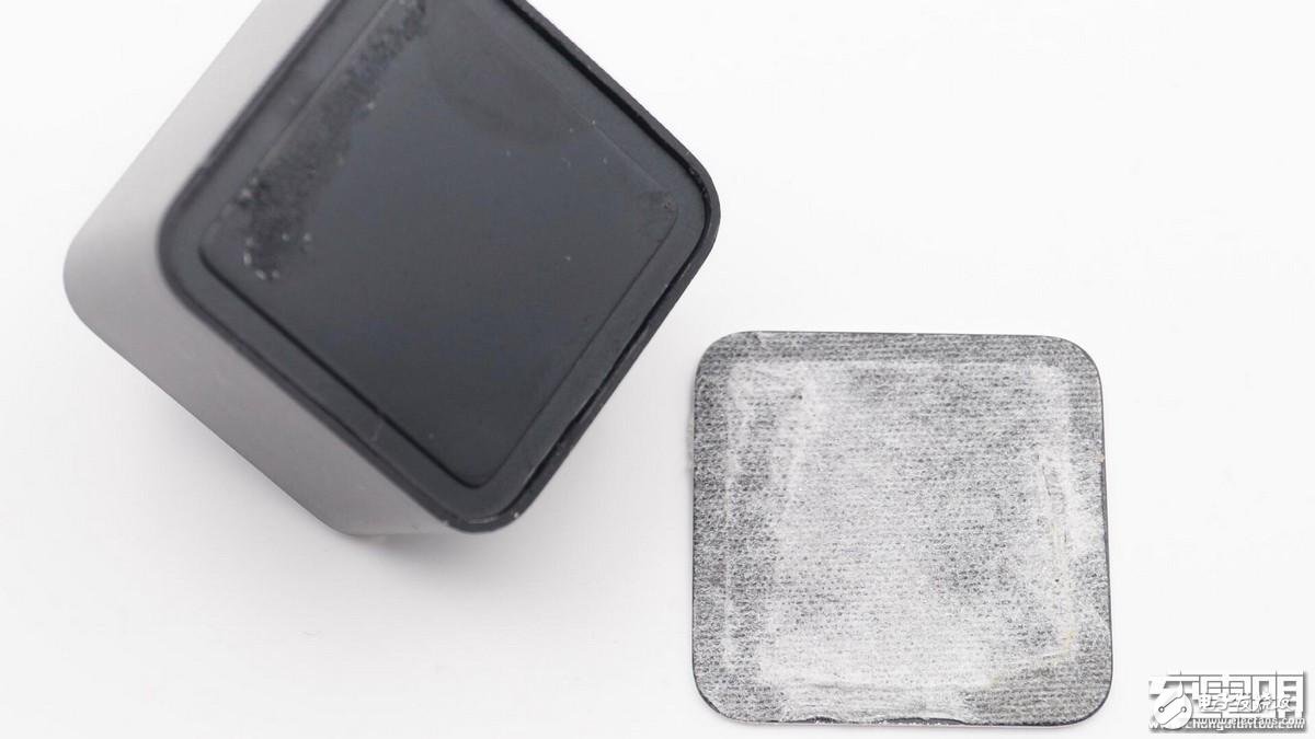

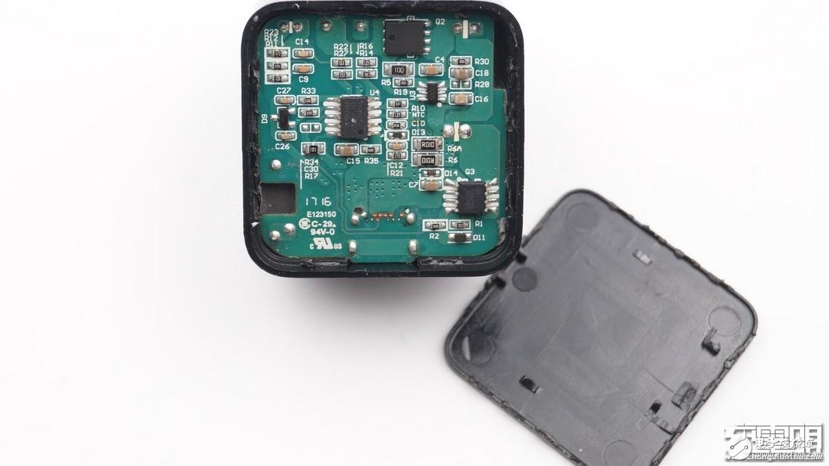

  金属顶盖采用双面胶黏贴,用热风枪加热即可取下。
  然后使用金属撬棒撬开超声波焊接的第二层塑料顶盖。
  电路与外壳之间还有一层绝缘塑料片。

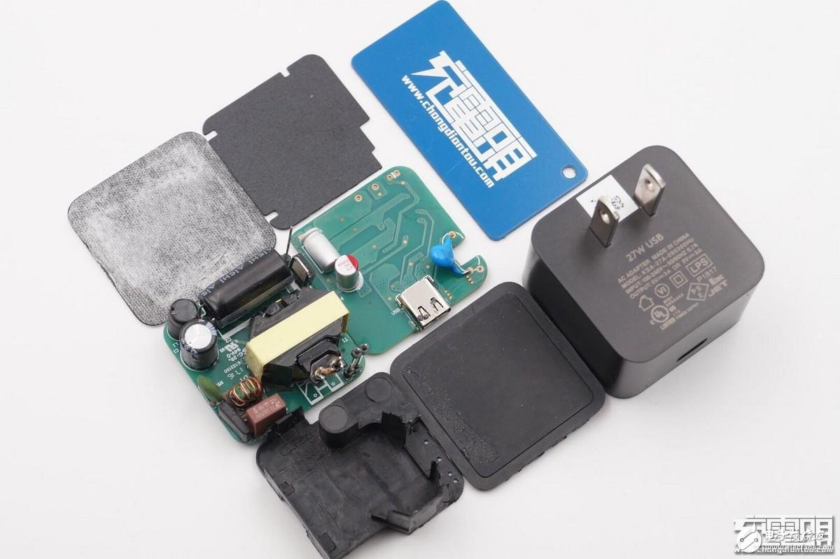

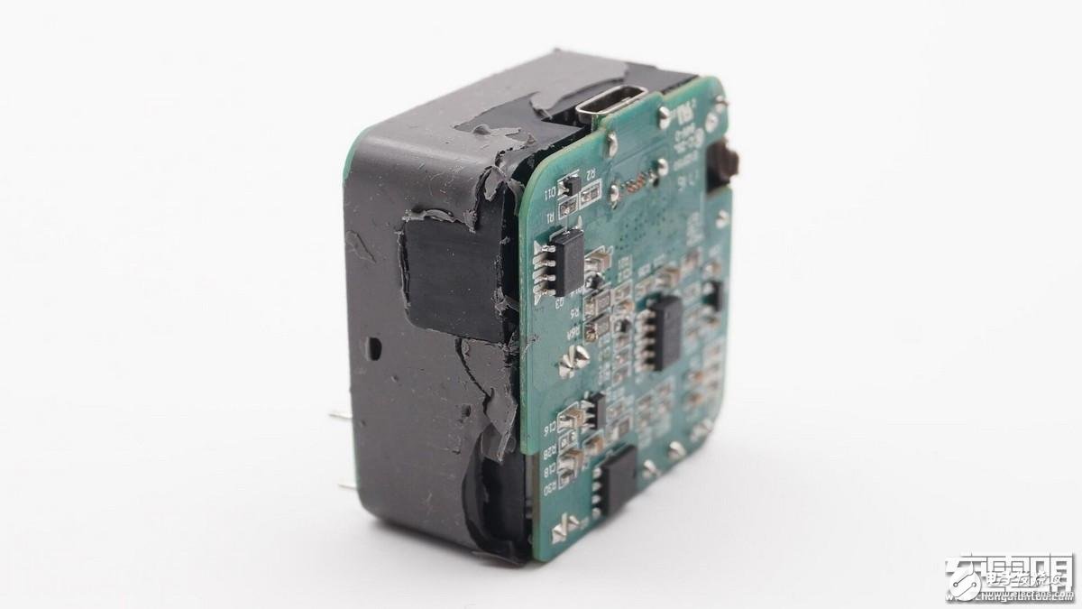

  取出内部电路,发现内部电路采用了两块PCB板,并且在两片PCB之间被满满的绝缘胶填充。
充电器
  换个角度看,胶水完全充满PCB之间的间隙。
充电器
  电路之间灌满了胶水,清理不算费劲但耗时,胶水能够起到非常好的加固和散热效果,提高充电器的可靠性。

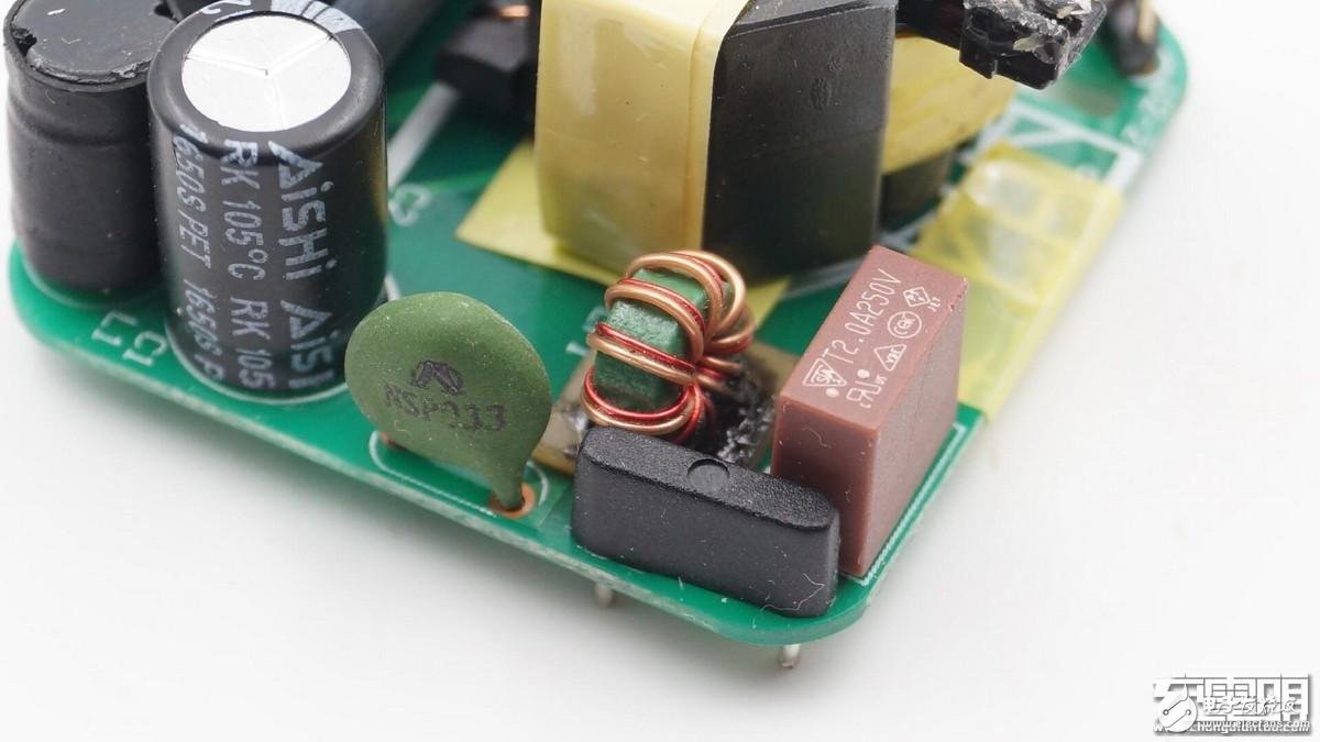

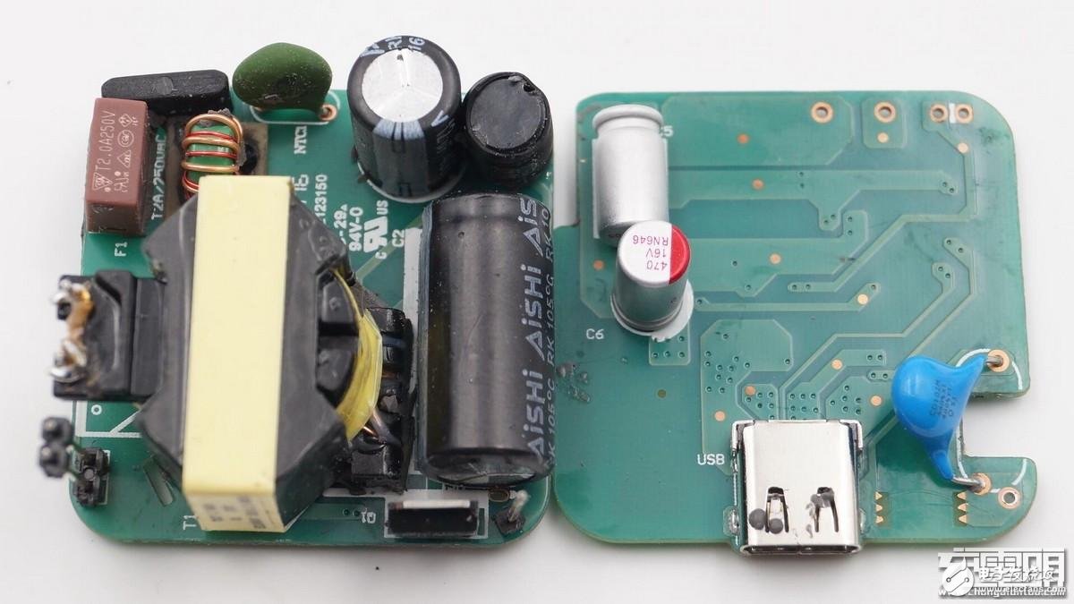

  PCB正面,元器件摆放科学,发热大的元件均与电解电容留有间隙,设计的很好。
  市电输入端保护及其EMI电路,采用两颗AiSHi艾华电容(耐温105℃)进行初级滤波。

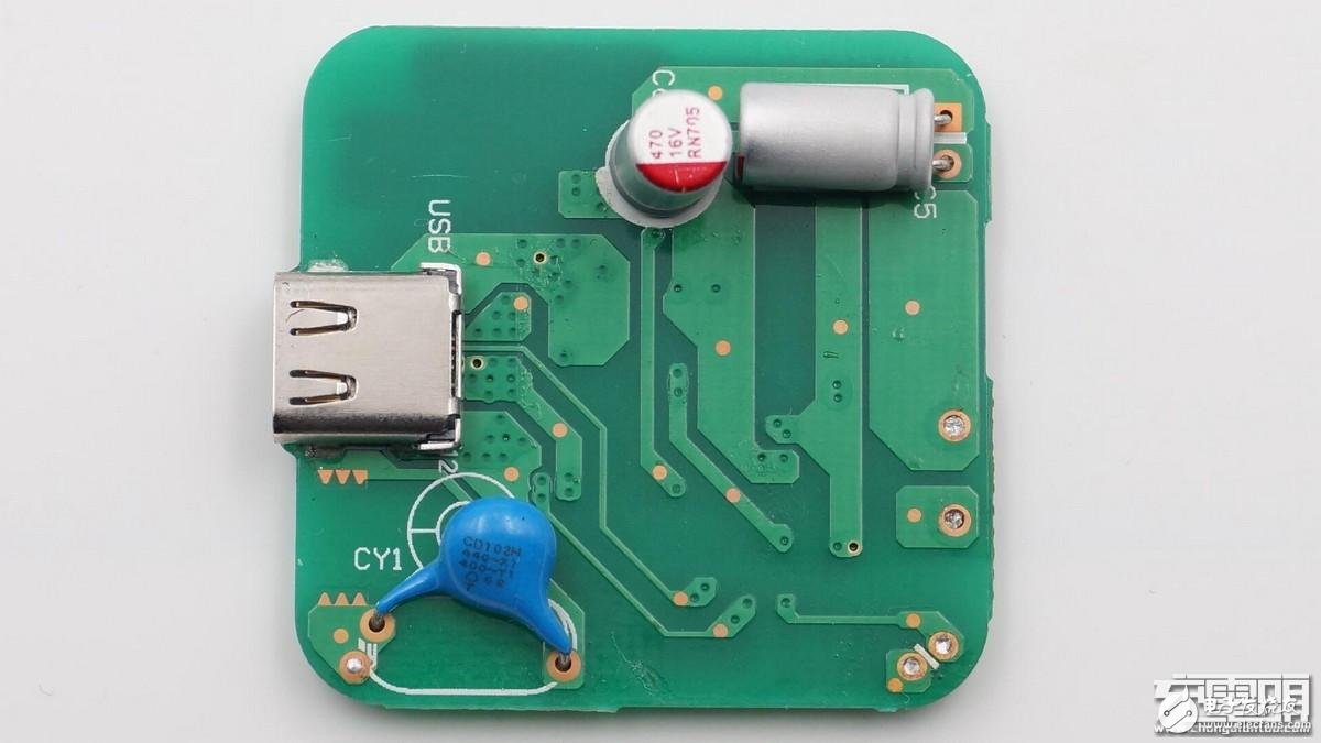

  一颗蓝色Y型抗干扰电容、输出两颗470微法、16V固态电容滤波。

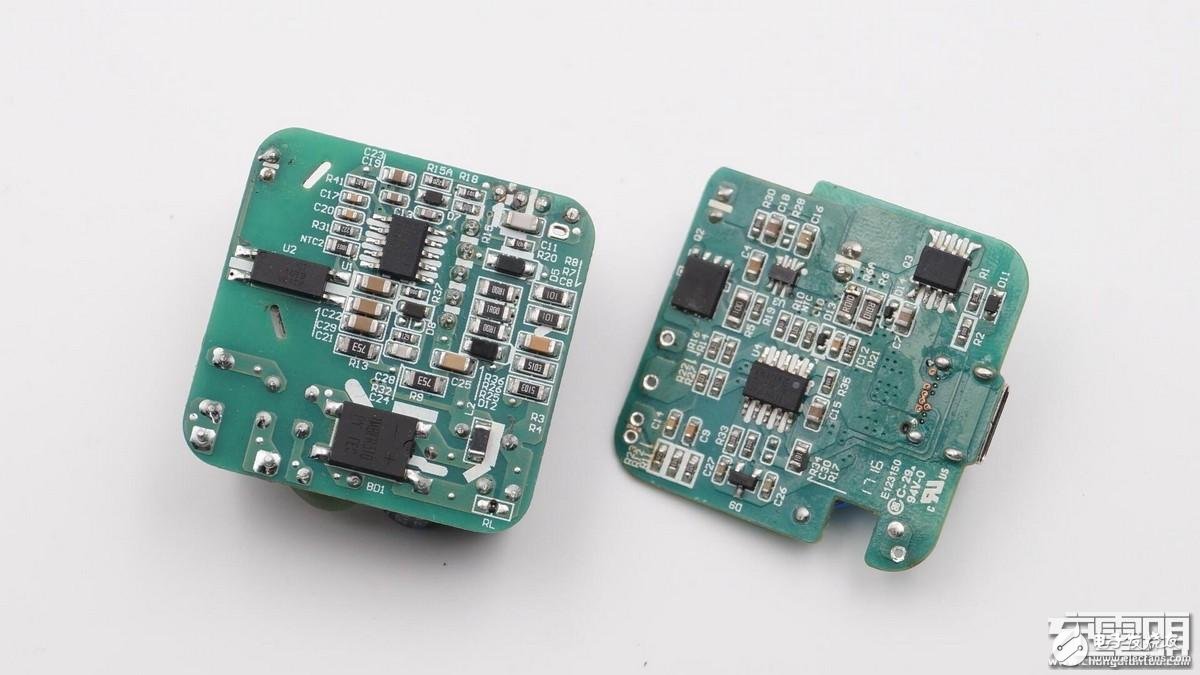

  PCB反面,布满小体积的贴片元件。

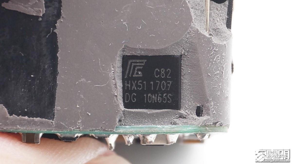

  盛廷微电子STDG10N65S初级主开关管。

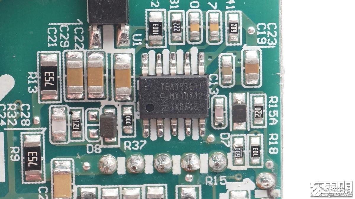

  NXP TEA19361T初级控制器。

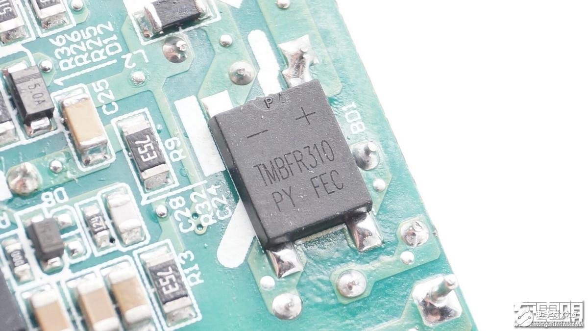

  TMBFR310整流桥。
充电器
  全家福。
