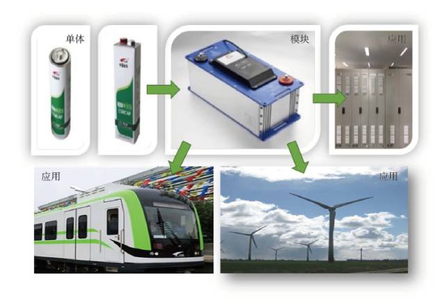

其次,超级电容器能瞬间提供较大电流。重型机械启动的初始电流是正常运行时的3~6倍,而一般的供电系统没有这么大的设置裕度。使用超级电容器可极大简化启动系统的配置,节省成本。因此,超级电容器构成模块,可用于启动风力发电机中的桨叶;辅助吊车与大型卡车、轻轨车等的启动。
此外,超级电容器还能够可逆充放电50万至100万次,而最先进的锂离子电池也很难超过1万次(大多在3000次),更不要说普通家用轿车上的电瓶(铅酸电池)仅能可逆充电300余次。所以,超级电容器常被用于充当飞机舱门的备用电源,一旦飞机遇到事故断电时,长期不用、但随时待命的超级电容器便能发挥关键作用。也正是由于这种超长的使用寿命,出现了以下两种有意思的情形。(1)尽管目前以每瓦时的储电成本来看,超级电容器远不及锂离子电池,但是在两者的全生命周期里,超级电容器能够储存的电量却远大于锂离子电池。(2)由于超级电容器可循环工作50万~100万次,而配备了超级电容器的机动车本身都没有其寿命长(机动车一般15年左右报废)。所以机动车报废时,可以把性能良好的超级电容器拆下,在别处实现可循环利用。超级电容器这种超长寿命的特点或许也解释了为什么目前其市场开拓远不如锂离子电池。

超级电容器单体、模块与一些应用领域

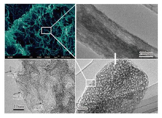

实现众多优异性能与应用前景的前提是获得优异的材料,所以其发展方向主要包括:(1)制备尺寸越来越大的单晶;(2)制备层数与比表面积,以及纯度越来越可控的粉料; (3)直接制备各类与基材的复合材料。对于拟替代活性炭的石墨烯来说,属于粉料范畴,看起来就是一堆墨粉。而对于拟替代活性炭基的电容器件来说,就是要在极小的空间内,装入越来越多的石墨烯材料,措施包括辊压、粘合等。这些工程特性也对石墨烯的制备提出了要求,因为石墨烯是二维材料,比表面积巨大,一旦两片单层石墨烯叠合,巨大的范德瓦耳斯力将导致其无法再分开,比表面积立即降低50%。于是人们又将碳纳米管分散或直接生长在石墨烯片层间。后来干脆发展了模板法,把石墨烯直接生长成像“蜂窝”一样的纳米结构,每个石墨烯片略带弯曲,天然连接,不会叠合,既有巨大的比表面积,又具有扩散通道。因此,总的来说,目前的石墨烯制备水平已越来越接近超级电容器应用所需的各种苛刻要求。

适于电容特性的石墨烯纳米纤维
