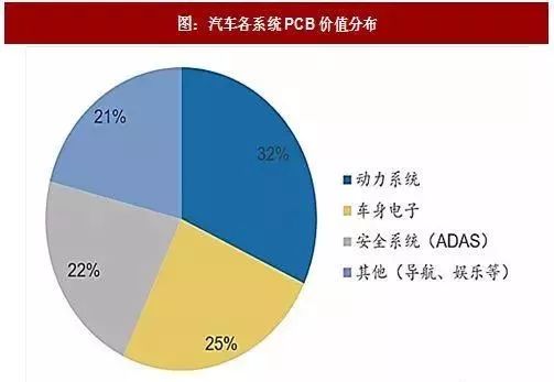

传统汽车现阶段电子化程度不高,对PCB的需求量较小,PCB价值量也比较低。 PCB在整个电子装置成本中的占比约为2%左右,平均每辆汽车的PCB用量约为1平方米,价值60美元,高端车型的用量在2-3平米,价值约120-130美元。
在传统汽车的电子元器件中,动力系统需求最多,份额为32%,主要包括发动机控制单元,启动器,发电机,传输控制装置,燃油喷射,动力转向系统等;车身电子系统25%,主要包括汽车照明、HVAC、动力门和座椅、TPMS等;安全控制系统,占比约22%,主要包括ADAS、ABS、安全气囊等;其他还包括显示、娱乐等车载电子系统。

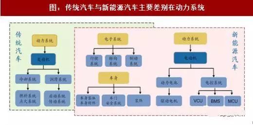

新能源汽车主要分为纯电动汽车和混合动力汽车,纯电动汽车的动力系统仅由电动机和动力电池构成,驱动系统简单。而混合动力汽车既包含了发动机,也包含了电动机,正常行驶过程中主要由燃油发动机驱动,电量充足时由电动机驱动。纯电动汽车中的动力系统采用电驱动,会完全替换掉传统汽车的驱动系统,因此产生PCB替代增量,这部分替代增量主要源于电控系统(MCU、VCU、BMS)。对于混合动力汽车,在保留传统汽车的驱动系统的同时,引入了一套新的电驱动系统,从而也会产生车用PCB的叠加增量。
新能源汽车
图:传统汽车与新能源汽车主要差别在动力系统 可见,新能源汽车所带来的汽车PCB价值增量包含两部分,即混合动力汽车所带来的叠加增量和纯电动汽车所带来的替代增量。

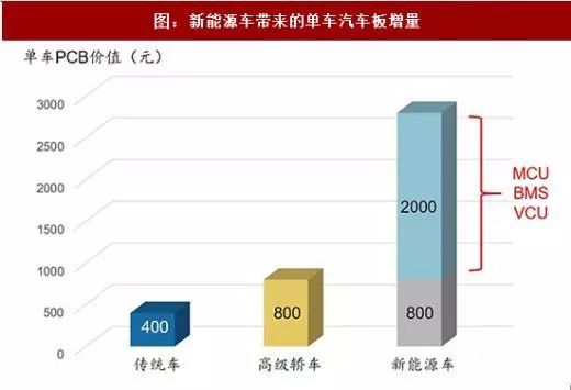

由于不同控制单元对于PCB板的工艺要求不同,产品的价格也有较大差异,例如,BMS 单元的主控线路板单价可高达20000元/平方米,从控板价格则在 1500-2000元/平米左右,而相较之下,VCU 与MCU 所用的PCB为普通板,附加值并不算高,价格在1000元/平米。同时,各类BMS的单体管理单元数量也有所不同,导致不同车型的PCB用量存在差异,平均在3-5平米左右,整车PCB用量在5-8平米之间,价值约为2000元左右,远高于传统的高级轿车。
