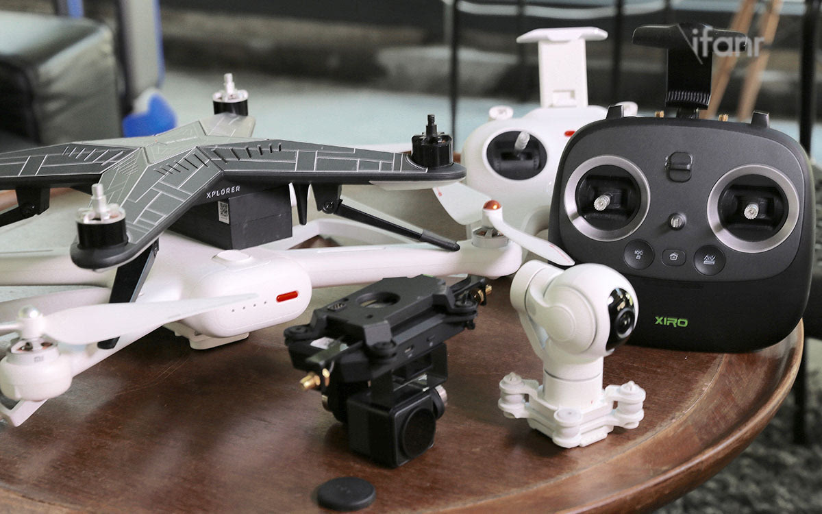

虽然,小米无人机即使在形态仍然是一台很普通的四轴飞行器,但它的外观的确没有特别像其它品牌,完全独创。不过,它在很多细节上仍然有浓厚的“集各家之大成”的痕迹,包括是大疆的电池舱、Yuneec的CGO3可拆卸球形云台、和XIROXplorer的模组化设计(下图,包括可折式机脚、遥控器上的可收藏式手机承托架)等。
不过,小米“参考”时往往亦会大幅改良别人的设计,例如小米无人机的折脚式设计能完全折平,更可以透过小扣锁定机脚,比XIROXplorer更完善;而球形镜头的装拆也比YuneecQ500来得要容易。故此,虽然小米无人机的轴距比Phantom4和XIROXplorer更长,但小米的确是便携得多了。

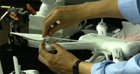

不过,小米无人机在细节的操作上仍然有很多瑕玼,特别是我们那台测试机的自紧桨造工欠佳,不能像一般自紧桨一样一拨就紧,加上螺旋桨上的锁头偶有松脱(小米官方表示这是为了降低成本而采用分离式的设计,在卖配件时只卖塑料部分),会让用户误以为已经上紧,但实际上是没有──难怪就连雷军在发布直播时也掉了桨。
要知道螺旋桨没上牢而在飞行时松脱(俗称射桨),将会导致极严重的意外。

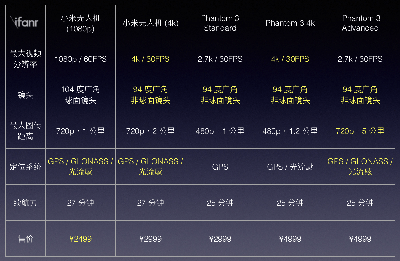

在性能上,小米无人机所用的规格,其实仅仅是去年大疆的 Phantom3的规格:没有眩目的计算机视觉、没有神奇的自动避障。它提供的自动飞行功能,几乎均属去年以GPS实现的旧技术。
当然,这不是小米的错,而是目前在已经出货的无人机上,都没能接近大疆 Phantom4的水平:小米不能,但零度、3DRobotics、Yuneec也不能。小米的对手不是绝部是最新、最高端的Phantom4,好吧,根本连去年Phantom3顶级的Professional和Advance也不容易追,所以他们的目标其实是:大疆最低端的Phantom 3 Standard/4k,并同时狙击其它同样落后的同行。
诚然,小米从来也不以“技术强大”而驰名,而是以“性价比强大”而驰名:他已经把这个产业里能透过采购取得的技术,都放在这台无人机之上:4k相机、2公里图传、光流感应器、4.35v高压电池等等。我们可以从上图看到,小米在参数上并不逊于低端的大疆无人机,而在价格上则只是大疆的2/3左右。

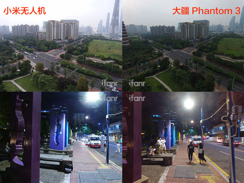

而小米在图像算法上的表现,与大疆精灵 3的取向完全不同。小米相机的后制痕迹比较浓烈,饱和度更高、对比度更高、更积极的调高ISO来提供亮度;好处是影像更为讨喜,用户也不用再特意的后制。
不过,小米无人机在拍摄上的缺点也十分明显:油画化的成像使线条不够锐利,高对比也使暗位的细节丢失,噪点也比较多,考虑到航拍机经常要在强光环境下拍摄,会为航拍发烧友带来不少的难题。
相比之下,大疆 Phantom3的成像线条更锐利,暗位细节更丰富,后制的宽容度也较佳。换言之,小米无人机针对的是一般的小白用户,而大疆无人机更多的是针对认真的航拍用户。

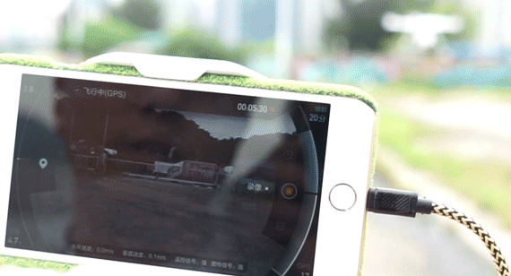

不过他在图传的延迟上,也有很诡异的状况:虽然说WiFi图传免不了会有延迟,而小米无人机的图传延迟一般也是半秒左右;但当小米无人机进行长时间的快速旋转动作,图传就会出现大幅的延迟、卡顿(上图,注意右上角无人机旋转速度与图传并不协调),最坏情况下甚至延迟达半分钟之谱。
但严格来说,操作航拍机其实很少会这样长时间的急速旋转,所以影响其实也不太大。

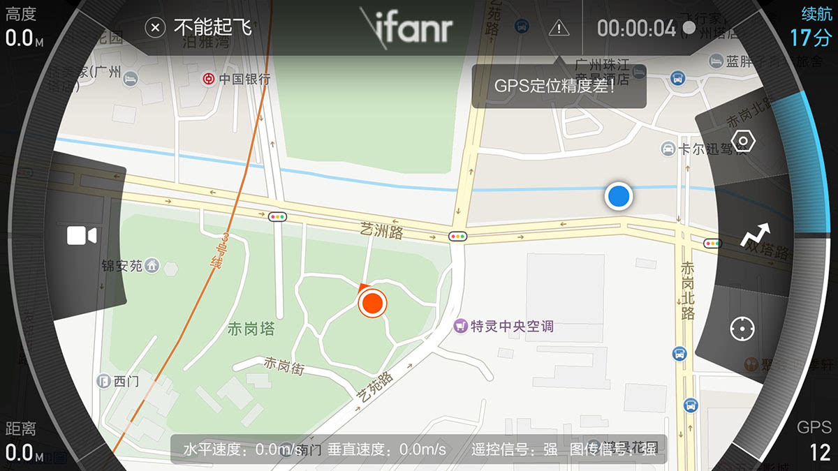

但即使爱范儿把新手模式解开了,小米无人机对新手的“关爱”仍然无处不在:刚才我们提到小米无人机在状态理想下可以翱翔1公里,但结果就被固件限制在500米以内;相比之下,主攻新手市场、但图传更更差的XIROXplorer,还容许用户飞上600米。而且,小米无人机对GPS的精度也十分挑剔,我们试过在收到13颗卫星信号(GPS+GLONASS)的环境下,无人机仍然以“GPS定位精度差”而拒绝起飞。
