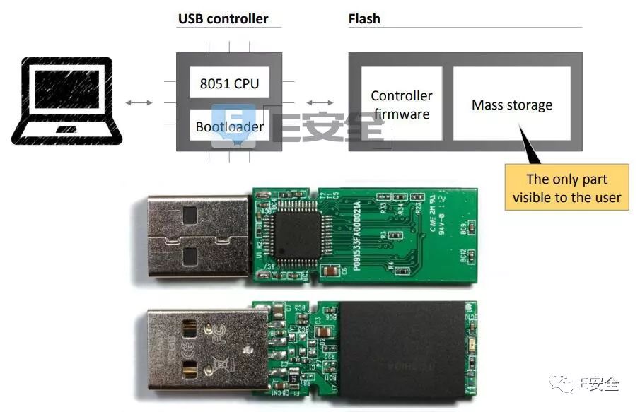

一、通过对 USB 设备的内部微控制器进行重新编程。这种设备看似与普通USB设备无异(例如充电器),但其却在悄然执行其它操作,例如注入键盘敲击操作;
二、 通过对 USB 设备固件进行重新编程以执行恶意操作,例如恶意软件下载、数据渗漏等;
三、 无需对 USB 设备固件进行重新编程,但利用操作系统中的安全缺陷同 USB协议/标准进行交互;
四、基于USB的电子攻击。

一、对内部微控制器进行重新编程的USB攻击
1) Rubber Ducky : 一套商用键盘敲击注入攻击平台,发布于2010年。一旦接入主机计算机,Rubber Ducky 就会作为键盘被识别,同时注入预告加载的按键序列。

二、恶意修改USB固件的攻击
10) 基于智能手机的 HID 攻击:首先出现于一篇研究论文当中,研究人员们创建出多种定制化 Android 配件驱动程序,能够在Android 与 USB 设备交互时覆盖合法驱动程序。该恶意驱动程序可通过与 Android USB 配件 API 交互的方式模拟接入手机的 USB 键盘及鼠标。
11) 修改 USB 固件以覆盖 DNS:研究人员们修改了 U 盘的固件并利用其模拟 USB 以太网适配器,而后利用其劫持本地流量。
12) 通过篡改 USB 固件模拟键盘:几位研究人员展示了如何感染U盘固件,并借此注入键盘敲击操作。
13) Hidden  Partition Patch:研究人员们展示了如何对U盘进行重新编程,从而在其中创建一个无法被格式化的隐藏分区,进而实现数据渗漏。
