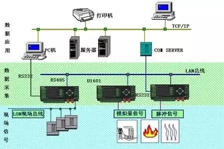

6、用于联网、通讯
PLC联网、通讯能力很强,不断有新的联网的结构推出。
PLC可与个人计算机相连接进行通讯,可用计算机参与编程及对PLC进行控制的管理,使PLC用起来更方便。

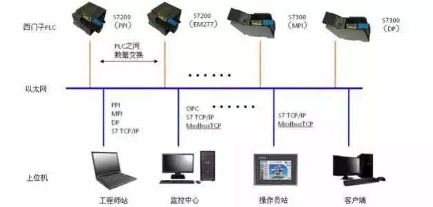

为了充分发挥计算机的作用,可实行一台计算机控制与管理多台PLC,多的可达32台。也可一台PLC与两台或更多的计算机通讯,交换信息,以实现多地对PLC控制系统的监控。
PLC与PLC也可通讯。可一对一PLC通讯。可几个PLC通讯。可多到几十、几百。
PLC与智能仪表、智能执行装置(如变频器),也可联网通讯,交换数据,相互操作。可联接成远程控制系统,系统范围面可大到10公里或更大。
可组成局部网,不仅PLC,而且高档计算机、各种智能装置也都可进网。可用总线网,也可用环形网。网还可套网。网与网还可桥接。联网可把成千上万的PLC、计算机、智能装置组织在一个网中。
网间的结点可直接或间接地通讯、交换信息。
