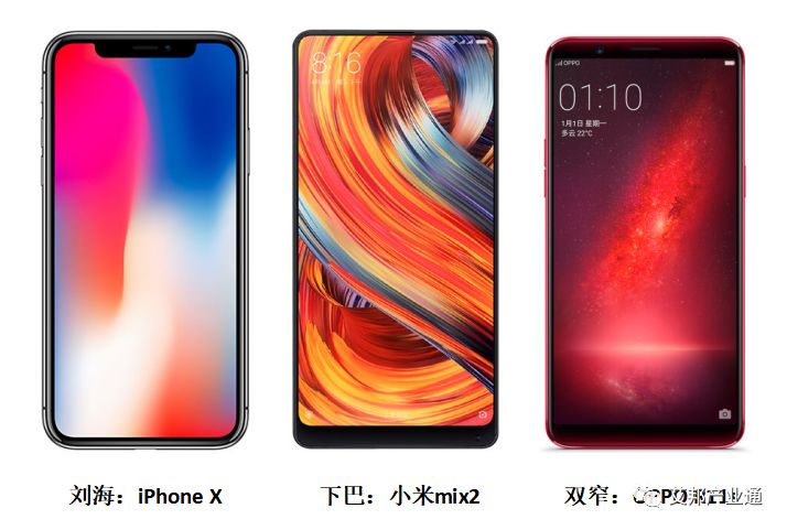

全面屏手机主要有三种结构,这三种结构最终哪一种是主流?
全面屏时代来临,现在推出的全面屏手机主要有三种结构,有以苹果iPhone X、夏普AQUOS S2为代表的刘海型,以小米MIX 2为代表的下巴型,还有三星、华为、vivo、OPPO等众多品牌推出的双窄型。您觉得这三种结构最终哪一种是主流?
图 三种主流全面屏结构
我觉得这三种结构其实就是刷脸还是刷指纹的问题,而人脸辨识的应用面更广,再加上屏下指纹的量产挑战不小,F OLED的均一底部支撑要求,未来的趋势可能更倾向于脸部识别。
脸部识别看似三种结构都可以采用,但是下巴结构不利自拍,这个可以参见小米MIX2,而双窄可能是过渡方案,最终还是会朝U型槽方向发展。而现在全面屏技术的多向发展,其实也是正常的,新技术的出现,一开始总是发散的,经过2-3年的验证就会趋同。
