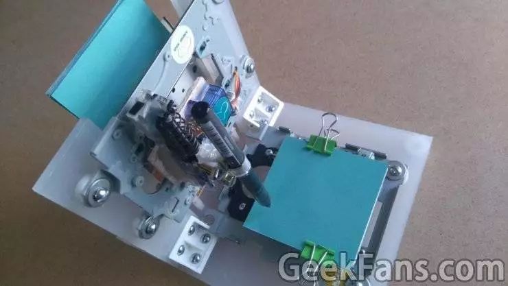

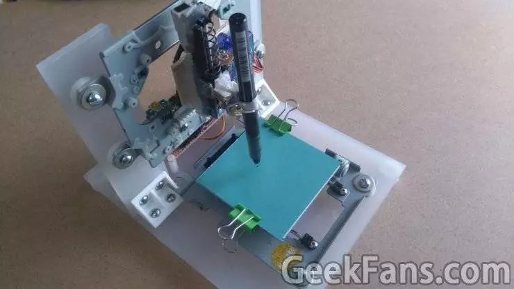

Arduino Mini数控绘图机。图中这台绘图机是改进版,我对原有绘图机的结构和准确度都进行了一定的提升。好好阅读这篇文章,相信你也能轻松搞定自己的Arduino Mini绘图机。
简述:
在X轴和Y轴上,我们要用到两个步进电机和DVD/CD驱动器上的滑轨。在Z轴上,我们也会用到一个小型的伺服电机,用来驱动绘图笔上下移动。在安装基座上,我们则会用到树脂玻璃。
我本想将它搞成雕刻机和绘图机的两用版本,但经过了数次实验,我发现这台机器只能挂载绘图笔,有些可惜了。
基于Arduino开发板的电路使用了ATmega328单片机,2块L293D集成电路驱动器和USB串行适配器。用Arduino Uno开发板和一块面包板就能轻松搞定这一切。
想要打印你的绘图作品?只要加装一个蓝牙模块就好。

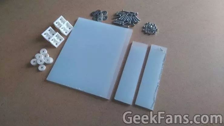

制作安装基座时你需要:
为X轴准备一块20x16厘米的树脂玻璃(厚度控制在5毫米左右)。
为Y轴准备两块14x4厘米的树脂玻璃(厚度同上)。
约20个螺母、螺钉和垫片。
一些垫圈。
四个支撑角(最好为塑料材质)
如果没有树脂玻璃,你也可以用木头,金属或者CD和DVD驱动器的边角料。

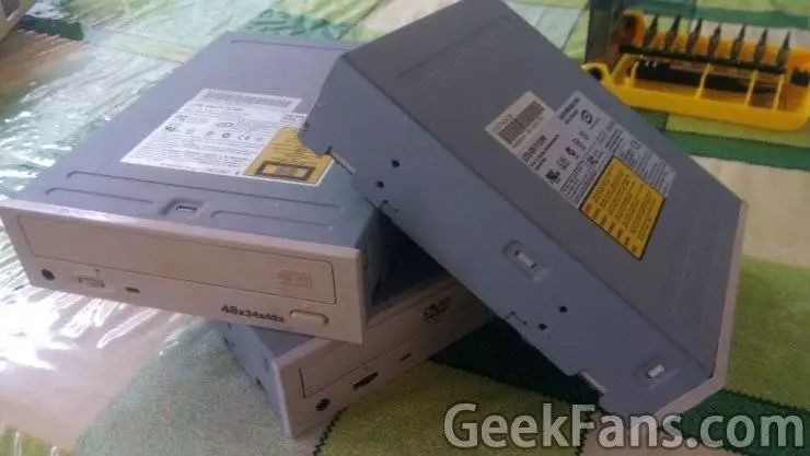

第二步:步进电机

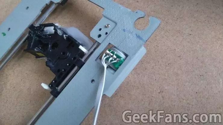

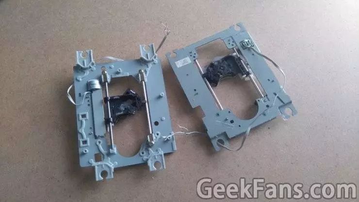

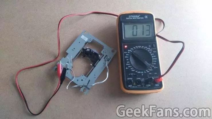

首先,我们要拆掉dvd/cd驱动器,您切将上面的步进电机取下来。如图1所示,用螺丝刀将其大卸八块并取下滑轨。

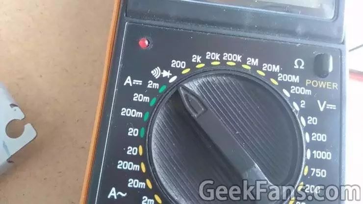

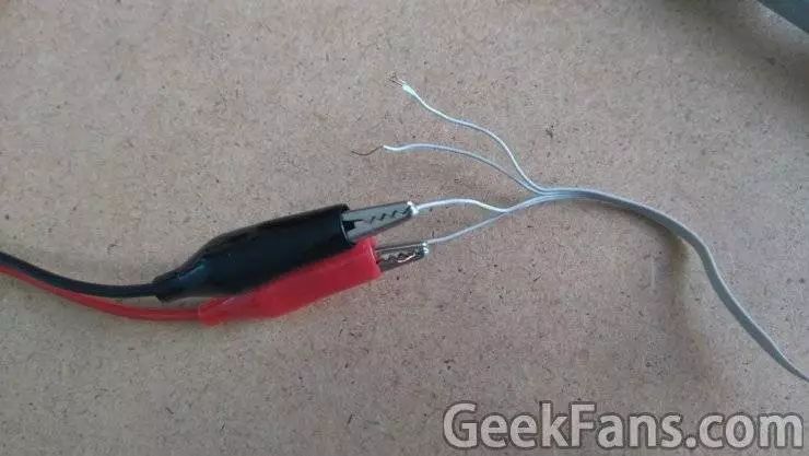

好了,现在我们就有了两台步进电机了,下一步要给它焊些线备用。在开始之前,请参阅下图2。下面我们要找到最好的线路搭配,所以可以请出万用表了,用两个鳄鱼夹夹住线路(如图3所示),然后将其放在“短路”功能上。一般来说第一跟第二条线都会使电路闭合,此时LED会亮起,同时警报声也会响起,但这也意味着我们找到了第一项电机,而第三和第四根线则会引出第二项电机。
在这台数控绘图机中,使用线一和线三的步进电机为第一项电机,而使用线二和线四的则为第二项电机。
找好了线路搭配我们就能开始进行下一步了。

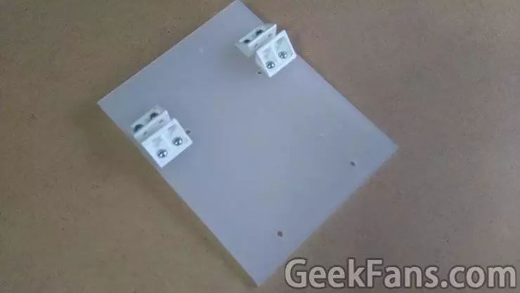

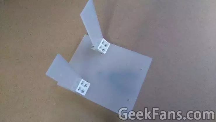

第三步:安装基座,X轴和Y轴

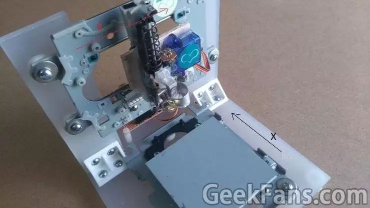

X轴:

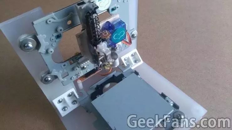

先将一个步进电机放在一块较大的树脂玻璃上,随后用马克笔标出其具体位置,以便随后为螺丝打孔。请一定确保其位置精确无误,然后就可用电钻打孔并用螺丝将电机固定紧。
下一步就轮到我们准备好的四个支撑角了,为它们找好位置并用马克笔标注,它们之间的间隔为5毫米。随后如图二所示,为它们打八个螺丝孔并用螺丝将其固定牢。
Y轴:
将另一个步进电机放在两块树脂玻璃上并用马克笔标明其详细位置,随后重复上面的步骤,在树脂玻璃上打四个孔以便用螺丝将其固定。
随后将这两块树脂玻璃放在X轴那块较大的树脂玻璃上,接着重复上述步骤将其固定好。

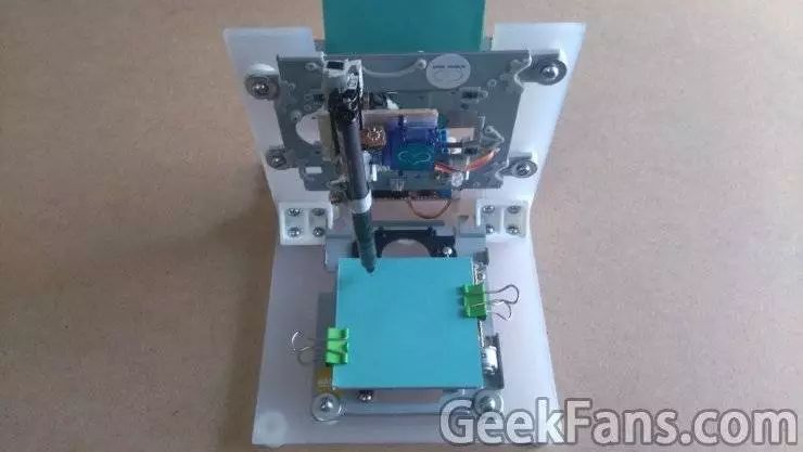

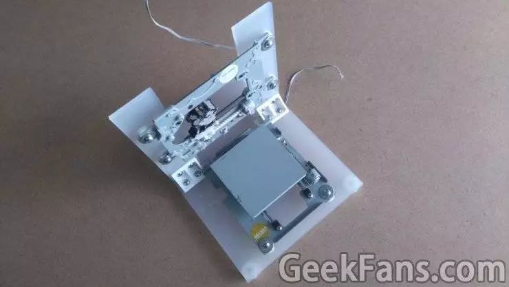

完成装配:
打好该打的眼,装好改装的螺丝,我们的装配就完成了。我在X轴那块树脂玻璃上安了一块金属板,它上面会放置便签纸供绘图机进行绘制。一般的便签纸都是75x75毫米的,但我们的绘图机只能绘出40x40毫米的图片,所以你要对其尺寸进行相应的修改。记住,这个项目中精度是非常重要的。
第四步:Z轴
这恐怕是结构中最为复杂的部分了。
想将它安装安装在Y轴上,你需要一个平面。在这个平面上,你要安装好伺服电机(Z轴)和笔架。在伺服电机的驱动下,绘图笔要能正常的上下移动。如果还是不太清楚,请参考上图进行理解。
提示:充分发挥自己的想象力。

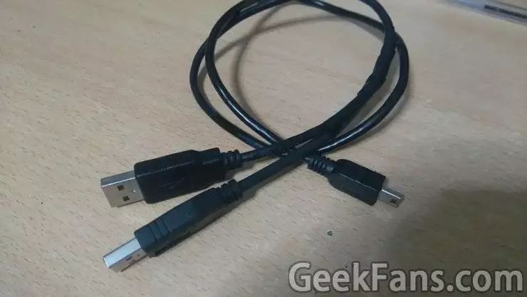

电源:
一个USB接口可无法提供足够的电流,所以你还得再加一根USB线。接上电源后,电压依然为5V,不过电流已经翻番了。
注意:

在测试中,你得确保X轴的电机能从前方移动到后方(上图中黑色箭头)。

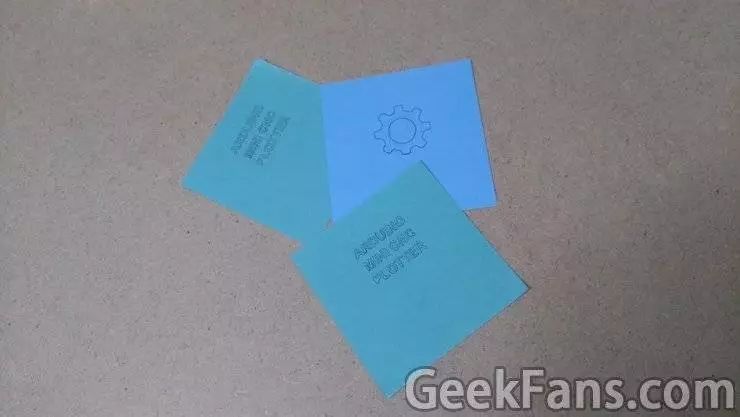

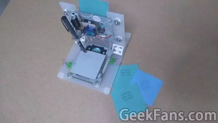

最后,返回文件菜单,点击以gcode文档保存并在下一个界面点击OK,这样就大功告成了。随后你就可以开心的用gctrl应用在你的Arduino数控绘图机上绘图了。
第十步:完工
如果能按上面的步骤一步步走下来,相信你已经制作出自己的数控绘图机了,希望你能喜欢。
