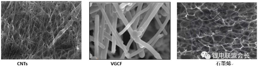

从图中可以看出,SP和导电石墨SFG6都是刚性的纳米颗粒,在材料与颗粒之间形成点接触,在中低端的锂电市场里,SP作为正极导电剂的应用还是十分广泛,因其具有更好的离子和电子导电能力,具有较大的比表面积,所以有利于电解质的吸附而提高离子电导率,其一次颗粒团聚形成支链结构,能够与活性材料形成链式导电结构,有助于提高材料的电子导电率。但随着动力电池能量密度的提升,单纯用SP已经不能满足动力电池性能的需求,需要开发出更好的导电剂,因此,CNTs、VGCF、石墨烯等应运而生。
对于CNTs,作为导电剂与SP配合使用,能够在电极活性材料中形成连续的导电网络;添加后极片有较高的韧性, 能改善充放电过程中材料体积变化而引起的剥落, 提高循环寿命;可大幅度提高电解液在电极材料中的渗透能力,但由于其较大的比表面积,在匀浆分散是会有一定的难度,目前市售的都是含量5%左右的浆料,直接在匀浆时使用;
而最近风头正热的石墨烯,其作为导电剂也可以起到CNTs的作用,但就目前而言,在锂电上的优势尚未体现出来,而其较难的匀浆分散工艺、较高的价格、以及表面具有大量官能团给后续带来的导电性问题等等,都会给其的应用带来的一定的困扰,仍然需要很长的路去走。
