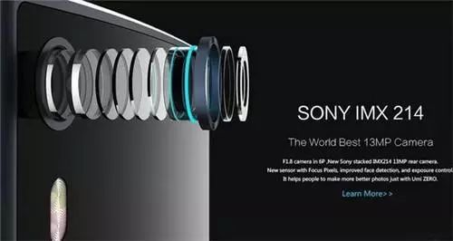

镜头
镜头是仅次于CMOS芯片影响画质的第二要素,其组成是透镜结构,由几片透镜组成,一般可分为塑胶透镜(plastic)或玻璃透镜(glass)。当然,所谓塑胶透镜也非纯粹塑料,而是树脂镜片,当然其透光率感光性之类的光学指标是比不上镀膜镜片的。
通常摄像头用的镜头构造有:
1P、2P、1G1P、1G2P、2G2P、2G3P、4G、5G等。透镜越多,成本越高,相对成像效果会更出色;而玻璃透镜又比树脂贵。因此一个品质好的摄像头应该是采用多层玻璃镜头!现在市场上的多数摄像头产品为了降低成本,一般会采用廉价的塑胶镜头或一玻一塑镜头(即:1P、2P、1G1P、1G2P等),对成像质量有很大影响!

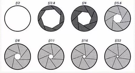

相对孔径D/f'和光圈数F是镜头的关键光学指标。相对孔径,它表示能进入镜头到达底片上的光能量,因而决定像平面照度,其定义为入瞳直径D与镜头焦距f'之比,暗景物和高速运动物体的照相需要大相对孔径物镜,大相对孔径物镜可以提高像平面照度,根据相对孔径大小,照相物镜分为弱光照物镜(D/f'1:6.3以下)普通物镜(D/f'1:5.6-1:3.5)强光物镜(D/f'1:2.8-1:1.4)超强光物镜(D/f'1:1-1:0.8)为了使同一镜头使用不同的环境,通常孔径光阑采用可连续变化的可变光阑。
相对孔径的倒数称为光圈系数,又称F数,照相镜头上标有F数,国家标准按照光通量的大小规定了各光级圈数的排列
0.7、1、 1.4、 2、 2.8 、4 、5.6、 8、 11、 16 、22···随着光圈数的加大,光孔变小,光通量减少,光圈每差一级,光通量相差一倍,对照相机镜头来说,F数越低,镜头相容性就愈好,使用范围更大。相对孔径还影响像面上获得清晰像的空间深度范围-景深,相对孔径越大,成像的景深越大,照相过程中调节光圈大小控制景深。

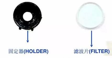

固定器和滤色片
固定器的作用,实际上就是来固定镜头,另外固定器上还会有一块滤色片。
滤色片也即“分色滤色片”,目前有两种分色方式,一种是RGB原色分色法,另一种是CMYK补色分色法。
原色CCD的优势在于画质锐利,色彩真实,但缺点则是噪声问题,一般采用原色CCD的数码相机,ISO感光度多半不会超过400。相对的,补色CCD多了一个Y黄色滤色器,牺牲了部分影像的分辨率,但ISO值一般都可设定在800以上。

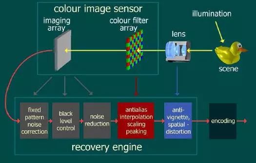

手机摄像头的成像原理
物方光线进入系统,经过镜头,到达图像传感器,光子打到传感器上产生可移动电荷,这是内光电效应,可移动电荷汇集形成电信号,由于处理器无法识别电荷信号,需要把电信号转化为数字信号,对于图像传感器是cmos的系统不需要外加模数转换器,而对于以ccd作为图像传感器的系统需要A/D转换器,经过模数转换器件,电荷信号转换成数字信号,数字信号经过放大电路进入微处理器,数字信号经过DSP数字信号处理芯片经过存储处理后,传输到屏幕形成和物一样的图像。

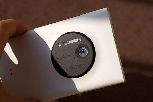

传感器
既然像素不是决定图片质量的关键因素,那么谁才是呢?答案是传感器。
相机传感器主要分两种:CCD和CMOS。CCD传感器虽然成像质量好,但是成本较高,并不适用于手机,而CMOS传感器凭借着较低的功耗和价格以及优异的影像品质,在手机领域应用最为广泛。
CMOS传感器又分为背照式和堆栈式两种,二者系出同门,技术最早都由索尼研发,索尼背照式传感器品牌名为“Exmor R”,堆栈式传感器为“Exmor RS”。
相对来说,传感器尺寸越大,感光性能越好,捕捉的光子(图形信号)越多,信噪比越低,成像效果自然也越出色,然而更大的传感器却会导致手机的体积、重量、成本增加。

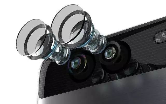

镜头
镜头是将拍摄景物在传感器上成像的器件,相当于相机的“眼睛”,通常由由几片透镜组成,光线信号通过时,镜片们会层层过滤杂光(红外线等),所以,镜头片数越多,成像就越真实。
光圈
光圈由镜头中几片极薄的金属片组成,可以通过改变光圈孔的大小控制进入镜头到达传感器的光线量。光圈的值通常用f/2.2、f/2.4来表示,数字越小,光圈就越大,两者成反比例关系。
它的工作原理是,光圈开得越大,通过镜头到达传感器的光线就越多,成像画面就越明亮,反之画面就越暗。因此,在夜拍或暗光环境下,大光圈的成像优势就更明显。
除了控制通光量,光圈还具有控制景深的功能。生活中,我们时常会看到背景虚化效果很强的照片,不仅突出了拍摄焦点,还具有很唯美的艺术感,而这就是所谓的景深。光圈开的越大,景深越小,背景虚化效果就更明显。
