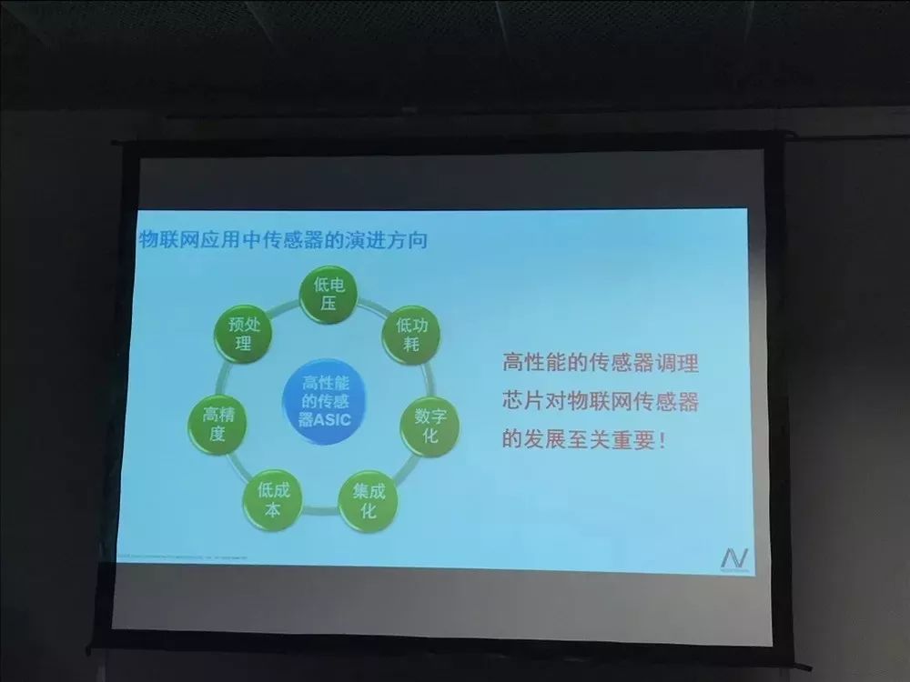

王升杨认为物联网应用中传感器的演进方向主要有以下几点:
更低的供电电压,以满足电池供电;
更低的功耗,以降低更换电池的频率,能够实现五年、十年乃至整个产品生命周期都不需要更换电池;
信号传输将从朝数字化方向发展;
传感器集成化、低成本化将愈加明显;
对传感器的精度要求将越来越高,同时预处理功能的要求也将提升。
传感器分为敏感元件和信号链两部分,而以上的演进方向主要是对信号链部分提出了更高的要求。因此,信号链部分的主要角色——高性能的传感器调理芯片,对未来物联网传感器的发展将至关重要。
