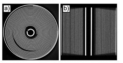

为了解决这个问题,一个简单的办法是在卷绕中心处加一个销轴,抑制卷芯的形变,如下图所示。
