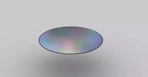

硅锭切割:横向切割成圆形的单个硅片,也就是我们常说的晶圆(Wafer)。顺便说,这下知道为什么晶圆都是圆形的了吧?
晶圆:切割出的晶圆经过抛光后变得几乎完美无瑕,表面甚至可以当镜子。事实上,Intel自己并不生产这种晶圆,而是从第三方半导体企业那里直接购买成品,然后利用自己的生产线进一步加工,比如现在主流的45nmHKMG(高K金属栅极)。值得一提的是,Intel公司创立之初使用的晶圆尺寸只有2英寸/50毫米。

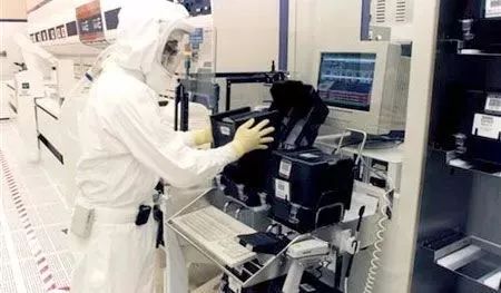

晶圆测试:内核级别,大约10毫米/0.5英寸。图中是晶圆的局部,正在接受第一次功能性测试,使用参考电路图案和每一块芯片进行对比。
