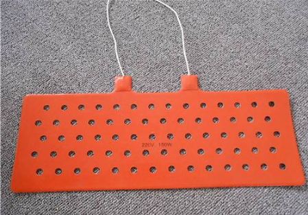

新一代动力电池用石墨烯加热膜面世
鸿纳科技结合多年石墨烯应用经验,成功开发了一种动力电池用石墨烯加热膜。此种加热膜利用石墨烯优异的导电导热性能,可实现对动力电池快速均匀加热,且具有良好的柔韧性和耐温性。
鸿纳东莞研发的石墨烯加热膜与炭黑加热膜、PTC加热板、PI加热膜相比,具有更低面功率,更快升温速度,更加均匀的温度分布。相比现有产品,石墨烯加热膜综合性能优异,可满足动力电池的应用要求。
点评:自去年国轩、比亚迪采用石墨烯浆料以后,不少业内人士就已经认识到,石墨烯对于锂电来说尽管直接用于负极不太现实,但作为辅助材料依然很有前途。作为导电剂的石墨烯浆料已经得到了电池企业的广泛认可,但事实上,石墨烯是一种非常神奇的材料,笔者也很期待它在锂电领域更多的应用。
